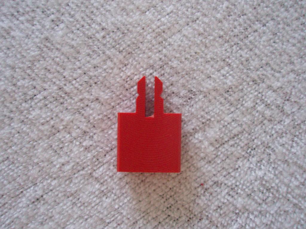

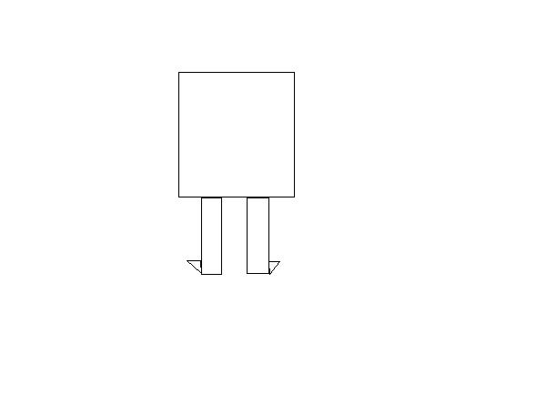

kope
Příspěvky: 3259
Bydliště: Praha Letňany
Re: SKY CLIMBER RTR 2,4GHz
#472 Příspěvek od kope »
milan_k píše:
-zkusím se podívat na to plastové prkénko z Ikei nebo na něco podobného hlavně aby se ten plast nevytahal (zuby co se roztahují přes trubku) a dobře držel zacvaklý v té drážce.
připadně zalepím do trubky v místě drázky nějakou matičku a do plastového kolíčku dám šroubek..
Jeden kolega, který tady používá nick "Hokej" už tohle řešil a udělal to obráceně - ten kolíček "neobjímá" trubku, ale naopk má udělané trny, které se zasunou do té drážky. V rychlosti jsem načrtnul, jak to asi vypadalo - pro představu to snad stačí:
HOKEJ
Příspěvky: 131
Registrován: pát 06.01.2012 11:29
Bydliště: Písek ČR
#473 Příspěvek od HOKEJ »
Zatím to funguje.
