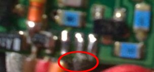

A můžeš to nafotit z druhý strany? Tady to nevypadá jako utrhlý - leda by se to odlouplo- pokud možno zaostřit - Radek

Ten servokabel upadl pri rozebirani nebo jsi ho odpajel? Na prvnich fotkach tam jeste je...
Na strane zlutych kabelu to nebude, ty jsou k motoru, proto nemaji rozlisenou polaritu. K tem se vypinac tedy nedava, vzdycky to je na strane servokabelu. Nakonec to je i na nakresu a fotce reglu v navodu, co jsem na nej dal odkaz.
download/file.php?id=9351&mode=view - tady vidim servokabely jeste pripajene na reglu a vedle nich 2 silne podezrele pajeci plosky...
Mam takovy pocit ... no, uvidime.

No ten servo kabel se začal uvolňoval po rozebrání, proto jsem tam dal tu pásku, avšak jak se tak dívám tak odpadl úplně, takže mám ještě práci navíc :( Každopádně ty dvě pájecí plošky u toho servo kabelu by to opravdu mohly být jsou to plošky úplně u sebe...

Prosímtě tuhle část vyfoť zaostřeně - to v kroužku je zbytek izolace kablíku?

na základě posouzení a fotek jsem nakonec tyto 2 kontakty spojil, takže by to mělo být ok.... jen to ještě nemám šanci vyzkoušet, protože mi při sundání té bužírky vypadnul celý příjímačový kabel a já mám jen klasickou pájku, takže si budu muset vyřešit půjčení mikro pájky, jinak by to nešlo....... poté napíšu jak jsem dopadnul... Jinak děkuji moc za rady/pomoc !
