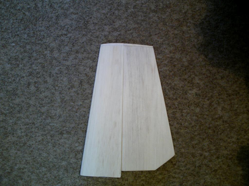

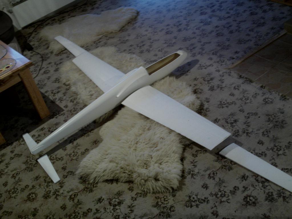

Nepříjde mi to hodně,ale když si spočítám křidla + trup tak to je trochu jinde. Trup 1500kč a křidlo tuším 2700kč a kde je plánek,proto je lepší ten model za 3900kč ..Nakonec to dopadlo tak,že jsem koupil jen trup a zbytek dělám sám.Jde to ale pomalu není moc času..
