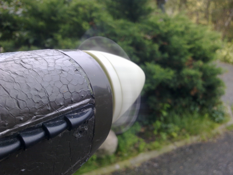

Pokusil jsem se na Spita WB od Pelikána dát sklopku. Střed vrtule je z Alphy 1500, zbastlené je to ve starém kuželu/unašeči od Spita a listy jsou 8x6. Běží to čistě, létá rychle. Regulátor nemá brzdu, tudíž sklopka se točí náporem vzduchu při vypnutém motoru, ale listy jsou mírně vzad a vrtule tolik nebrzdí, skluz je lepší. Hlavně při přistání "uhne", což je hlavní účel. :wink:
