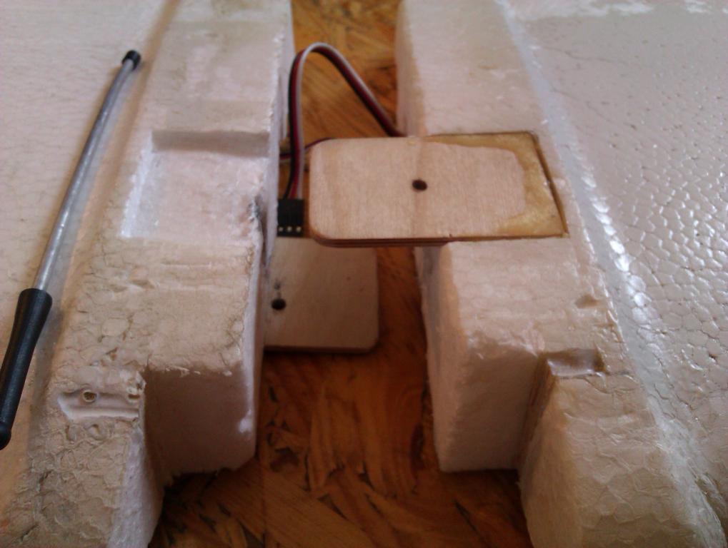

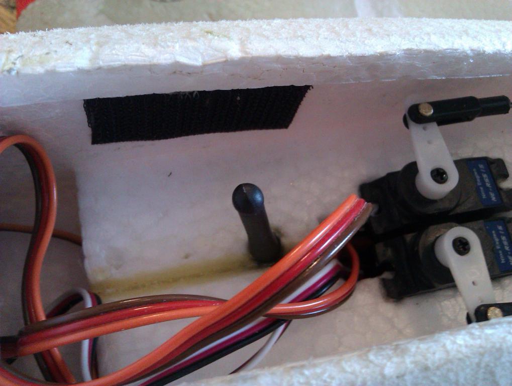

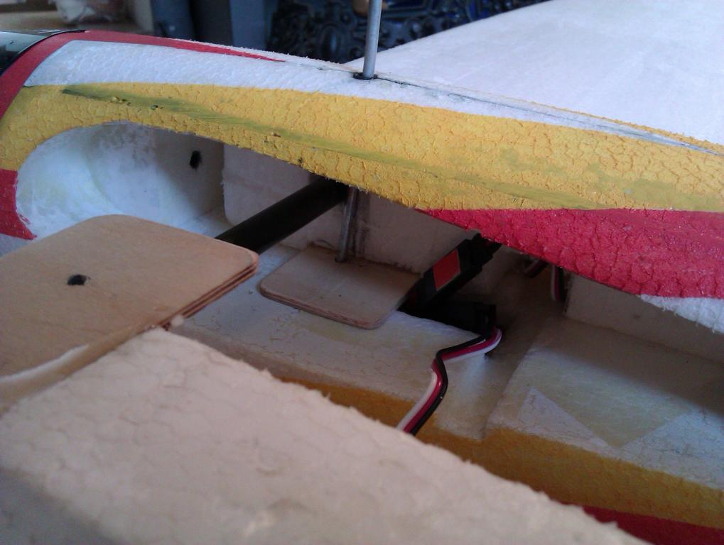

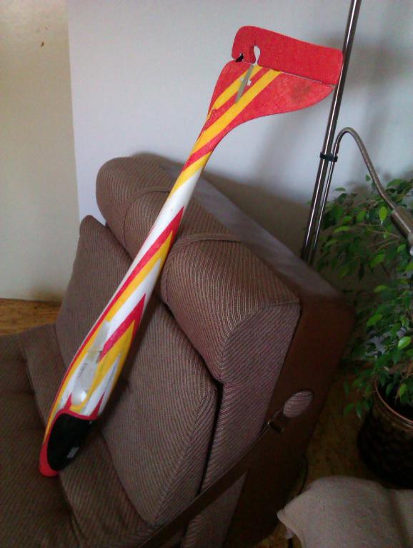

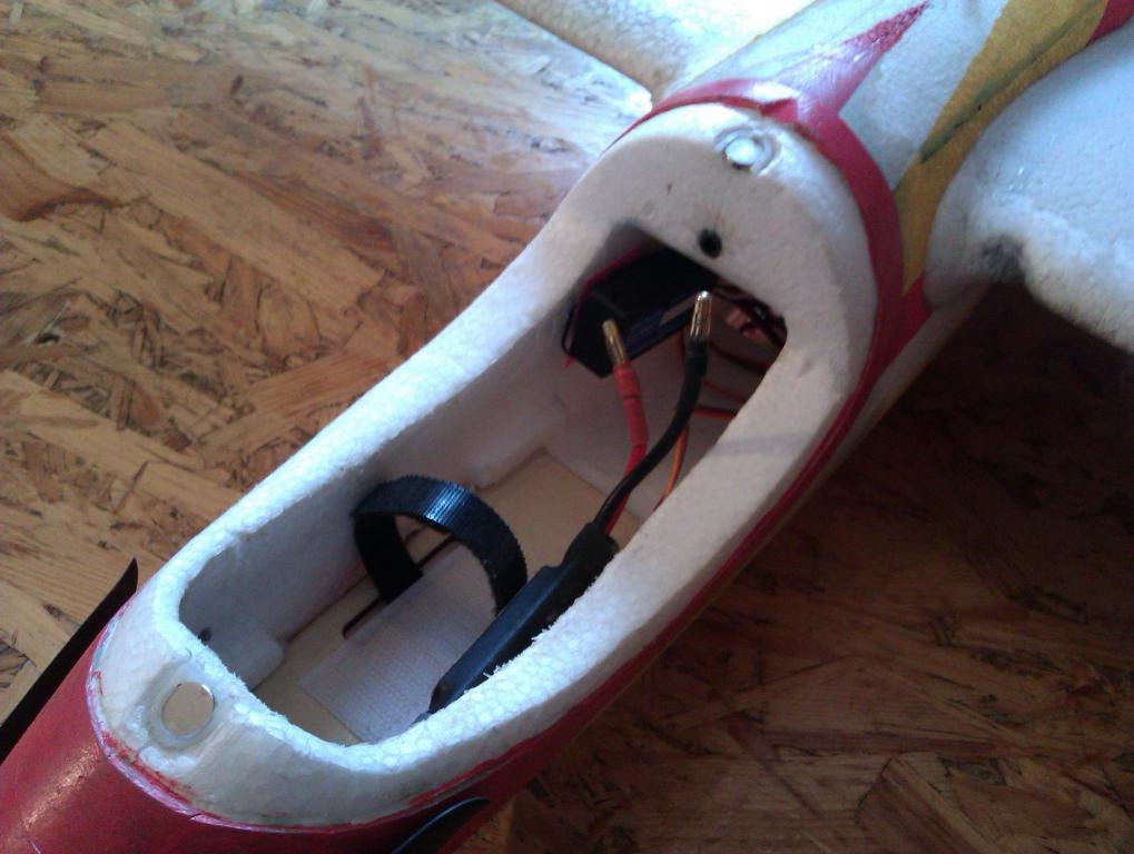

Tak bych se taky rád připojil a přidal něco do "mlýna" :) Climbera mám asi od března 2012 a je fakt že to je nádherné a klidné éro které snese hodně a hlavně je vynikajicí pro toho kdo chce s tímhle koníčkem začínat.I když je pravda že třeba Beta by mohla být do začátku vhodnější.Ale to je věc názoru. Musím přiznat že toho moc s původního krabicového Climbera nezůstalo. V podstatě jen trup,křídla a motor.Samozřejmě i setový vysílač který je podle mne dost povedený vzhledem k ceně celého setu Climbera. Samozřejmě že jako první byl vyměněn původní setový reg. za Mystery 40a http://www.rcguru.cz/mystery-40a-sbec-bec-d4845, o čemž tady bylo už hodně diskutováno. Po krátké době přestali fungovat orig. serva v křídlech tak že že jsem je vyměnil za trochu kvalitnější http://hobbyeshop.cz/servo-hitec-hs-55- ... 1HI3015%5D. Při menším,strmějším a pochopitelně ne mnou zaviněným :lol: pádem jsem přišel i o vrtuli a kužel tak že jsem koupil celohliníkový kužel a carbon listy od Aeronautu 25,5 x 15cm ( 10 x 6"). Současně jsem vystužil vrchní příčku trupu nad kořenem křídla třemi uhlíkovými výstuhami a to hlavní,zbavil jsem se těch zbytečných plastových kolíčků které zajišťují křídla a které beztak každý ztratí :) .Teď už lítám v pohodě a navíc jsem na kabinu umístil microkameru http://www.zlepsovak.cz/cs/kamery/145-m ... cenka.html (použil jsem odkaz kolegy který se ptal na umístění kamery) na suchý zip M3 tak že si i z velké výšky vychutnávám docela povedené záběry našeho okolí .Tak že přidávám pár foto nového zajištění křídel,které se mi navíc velmi osvědčilo,a pokud to někomu alespoň trochu pomůže ve vyřešení jeho problému budu rád :) . Pokusil jsem se,jak je vidět,i o jakou si novou barevnou variantu trupu,ale manželka to okomentovala tím,že bych měl jít navrhovat kolotoče :lol: .Tak nevím jestli budu pokračovat tímto směrem i co se týče barev na křídle.No nevím. Jinak všechnybarvy jsou popisovací tužky Edding 751 paint marker které dobře kryjí a hlavně NEPRASKAJÍ :( . No to by asi bylo už vše.Pokud někdo bude mít nějaký dotaz,rád zodpovím :)
Tak že .... LETU ZDAR
Naposledy upravil(a) omegaalfa dne pon 03.09.2012 12:54, celkem upraveno 2 x.

omegaalfa
Příspěvky: 15
Registrován: pát 17.02.2012 20:47
Bydliště: Jičín a okolí
Re: SKY CLIMBER RTR 2,4GHz
#487 Příspěvek od omegaalfa »
Tak že zbytek foto mého Climbera

omegaalfa
Příspěvky: 15
#488 Příspěvek od omegaalfa »
No a ještě poslední.Taky jsem to mohl někam nahrát ale nějak se mě nechtělo tak sorry.
