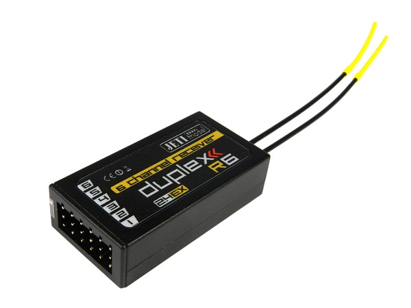

To je opravdu dost málo. Buď je nějaká závada v přijímači a ten špatně měří signál a nebo může být případně i problém v přívodech antén, které mohly být někdy v minulosti ostřeji ohnuty a i když teď už nejsou tak mohlo uvnitř přívodních koaxů dojít k trvalým poškozením, která sice nemusí být okem patrná, ale mohou mít za následek zhoršení příjmu. Doporučuji nechat si v Jeti servisu překontrolovat příslušný přijímač z hlediska kvality přijmu a ať případně vymění antény.
Přijímač by měl být v modelu umístěn co nejdál od zdrojů rušení jako jsou serva, elektromotor, regulátor apod. Vhodné je jednu aktivní část antény přijímače dát v modelu vodorovně s trupem modelu a druhou aktivní část antény přijímače svisle nahoru ideálně vyvést mimo trup modelu při vzájemné pozici aktivních částí antén vůči sobě o 90 stupňů. Aktivní část antény je pouze cca 30 mm na konci a zbytek je jen přívod k anténě jehož pozice v tomto ohledu tj. vůči sobě není důležitá. Na obrázku níže je aktivní část antény zvýrazněna žlutou bužírkou.
Velmi důležité je neohýbat přívod k anténě v příliš ostrém úhlu jinak může dojít k vnitřnímu poškození koaxu a následnému nevratnému zhoršení příjmu. Poloměr ohybu by neměl být menší než cca 1cm. Při ostrém ohnutí nemusí pomoci ani když je koax následně narovnán.
