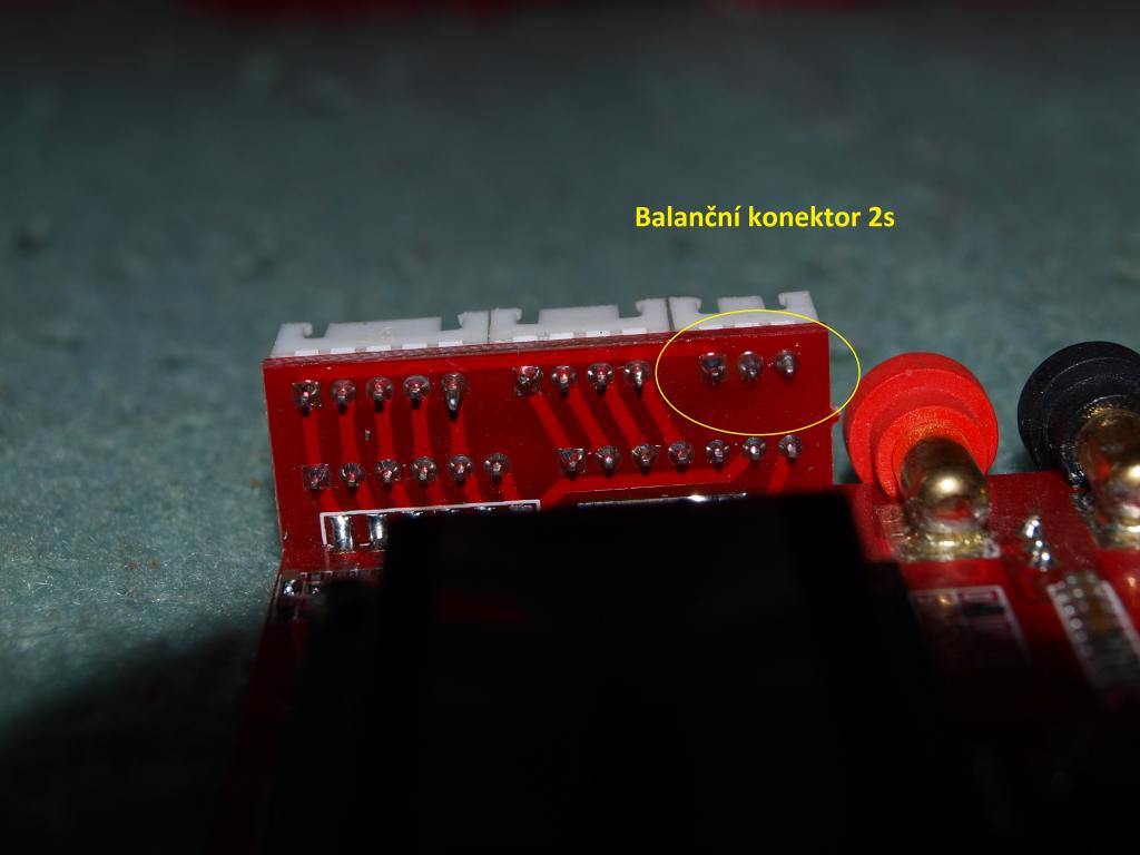

Accucel používám na nabíjení 3S už dost dlouho.Teď jsem začal používat jako přijímačovou baterku Li-Pol 2s a mám problém...navolím balance,připojím,odklepnu nabíjení a po cca 5 sekundách chybová hláška"BATTERY VOL ERR CELL CONNECT".Pokud během těch 5ti sekund zmáčknu šipku v pravo at vidim napětí článku,nabiječka ukazuje napětí jen na jednom článku,druhej článek nula.Balanční konektor a vodiče jsou v pořádku(přes malej měřák z HK napětí naměřím).Nabíjení s balancováním 3S a 4S bez problému.Napadá vás co stím?
Mate mě pouze jeden zapojenej pin-viz.foto.
Dík

Vyřešeno.Přerušená cesta pod konektorem.
