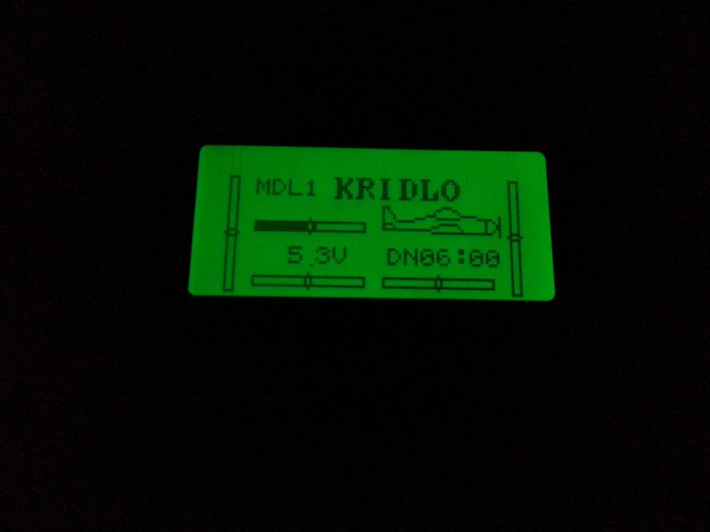

Tak se musim pochlubit, z hlediska prace s vysilackou v nastavovani zejmena doma a ne venku na slunci je to opravdu velky rozdil v komfortu !!!

Vlastni vyroba, nebo objednavka celeho displaye ? Pripadne odkud ? Budu muset pristoupit ke stejne feature, pac prechazet z futaby s podsvicenim na DX6tku bez nej, to je fakt klikaci peklo
Re: Spektrum DX6i
Koupene podsviceni z HK pro T9X za 5$, posta pouzita zcela nejlevnejsi, ale cekal jsem na to skoro mesic. Nabastleno podle tohoto navodu: http://www.helifreak.com/showthread.php?t=339313 , na netu je jich ale kopa, tak si vyhledej i videa na youtube.
K tem navodum - odstrihnul jsem ten bastl konektor u podsviceni uplne a je potreba akorat do serie hodit cca 470 ohm odpor na privody. Ten SMD odpor u toho konektoru ma tusim 470ohm, ale kvuli nemu to tam nebudu nechavat cely ten konektor. Nasel jsem doma dva 250 ohm a v serii je pouzil. Jeste zvazuju koupit maly potak nebo trimr at muzu regulovat jas. Taky moje dalsi uprava bude potak pro pipak, dela to strasny kraval doma. Zatim jsem to resil lepici paskou pres ten piezo, ale zas nejde venku slyset Timer, tak si tam zrejme dam nejaky prepinac nebo tak. Nejvetsi opruz s instalaci byl sundani vsech tech konektoru ze zakladni desky, pod kterou se musis dostat. Pak davej akorat bacha na ten konektor displeje a jeste doporucuju pred instalaci a nasazenim displeje zkontrolovat prach pod displejem. Zustala mi tam nejaka pilinka z balzy nebo neco a jde to trochu videt, ale rozdelavat to uz nebudu. Delal jsem to asi tak hodinu a pul, z toho vetsi pulka padla na studovani jak na to a dlouho mi trvalo nez jsem oddelal ty konektory ze zakladni desky, nemam na to pripravky, takze nozik a opatrne ochlipovat ty zapadky a vytahovat.

Dneska jsem si jeste hral a udelal jsem vypinac podsvetleni na leve strane od vyvodu anteny z tela a prepinac hlasitosti na druhe strane kde je 3 polohovy prepinac - slabe, ticho a plny pipak. Dost me to totiz otravovalo a zena me s tim hnala vecer, kdyz jsem chtel na sim. Ono to dela dost randal precejenom. Tak je to vyreseno
nekdy kdyztak hodim foto/video.

RimmerCZ píše:Dneska jsem si jeste hral a udelal jsem vypinac podsvetleni na leve strane od vyvodu anteny z tela a prepinac hlasitosti na druhe strane kde je 3 polohovy prepinac - slabe, ticho a plny pipak. Dost me to totiz otravovalo a zena me s tim hnala vecer, kdyz jsem chtel na sim. Ono to dela dost randal precejenom. Tak je to vyresenonekdy kdyztak hodim foto/video.
Ahoj,to by mně zajímalo jak jsi to udělal,nějaký postup bude?
