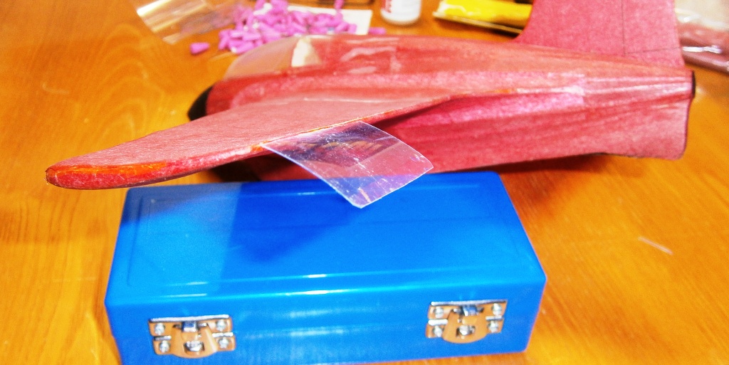

Dneska jsem se pokusil o let s Cometem na Rapiera....
Zaklouzal jsem a ještě jsem posunul těžiště motorem co nejvíce dopředu, co to šlo. Byl jsem docela spokojený.
S dobrým pocitem jsem zapálil motor, který chytl na poprvé (byl předvrtaný 1,5mm vrtákem jak mi doporučil pan Zigmund) a hodil...
No co se pak dělo
Asi 2metry přede mnou a 3metry nad zemí začal dělat přemety, několik za sebou se ztrátou výšky a po dopadu na zem, naštěstí v normální poloze, se ještě rozjel po zemi a ujel tak 4metry po zemi
Kolem byl oblak dýmu, který pomalu odcházel povětřím pryč....
No, čekal jsem něco trochu lepšího, ale neodradilo mě to a vydal sem se domů dělat úpravy... Dal jsem ještě do čumáku malé závaží a udělal na konce křídel z nějakého celuloidu jakási křidélka na ,,potlačeno,,
Druhý pokus, motor opět chytl hned a ve vzduchu v podstatě to samé, akorát přemety o mírně větším poloměru, dopad na zem a jízda po zemi.
Křidélka jsem tedy potlačil o hodně víc a opět bezproblémový start, letadlo zprvu nabíralo výšku celkem rozumně, ale nakonec přešlo do přemetu o poloměru cca 6-7 metrů, který zakončilo políbením zeměkoule, naštěstí v rozumném úhlu, že se zklouzlo po spodju a nic se mu nestalo, uf
S takovýmto potlačením křidélek letí v bezmotorovém letu naprosto perfektně s plynulou ztrátou výšky a ukázkovým přistáním
Tak a teď co s tím???
1, nevhodný model pro začátek, samokřídlo se zakřivenými konci křídel nutí dělat letadlo přemety
2, mám Rapiera L2HP.... přijde mi, že je dost výkonný, ale je to jen pocit, nemám s čím srovnávat
3, vyosení motoru? Motor mám uložený přibližně rovnoběžně s osou modelu, mám s tím zkusit laborovat?
No, vidím to tak že Mesouna odložím a postavím nějaké účelové letadlo pro naučení a pak nějakou minimaketu s klasickými ocasními plochami...
Pár fotek:
Očouzený spodek po vyhoření motoru, ještě že jsem uřízl to ostruhové kolečko...
A přidaná křidélka pro trochu uspokojivější let... teda, jestli se těm komickým skokům vzduchem dá tak říkat
Pár fotek:

Ještě k deflektoru? Nevím zda úplně správně rozumím, ale je to ono na obrázku v zadní části letadla...
V podstatě by to mělo odklonit tah motoru směrem dolu v zadní části....a když se vychytá správný úhel, bude po přemetech.
Re: Pohon modelů ,,Rapiery,,
ano je to ono
mal som to na V1 a fungovalo to perfektne - bola hoooodne tazka na zadok
