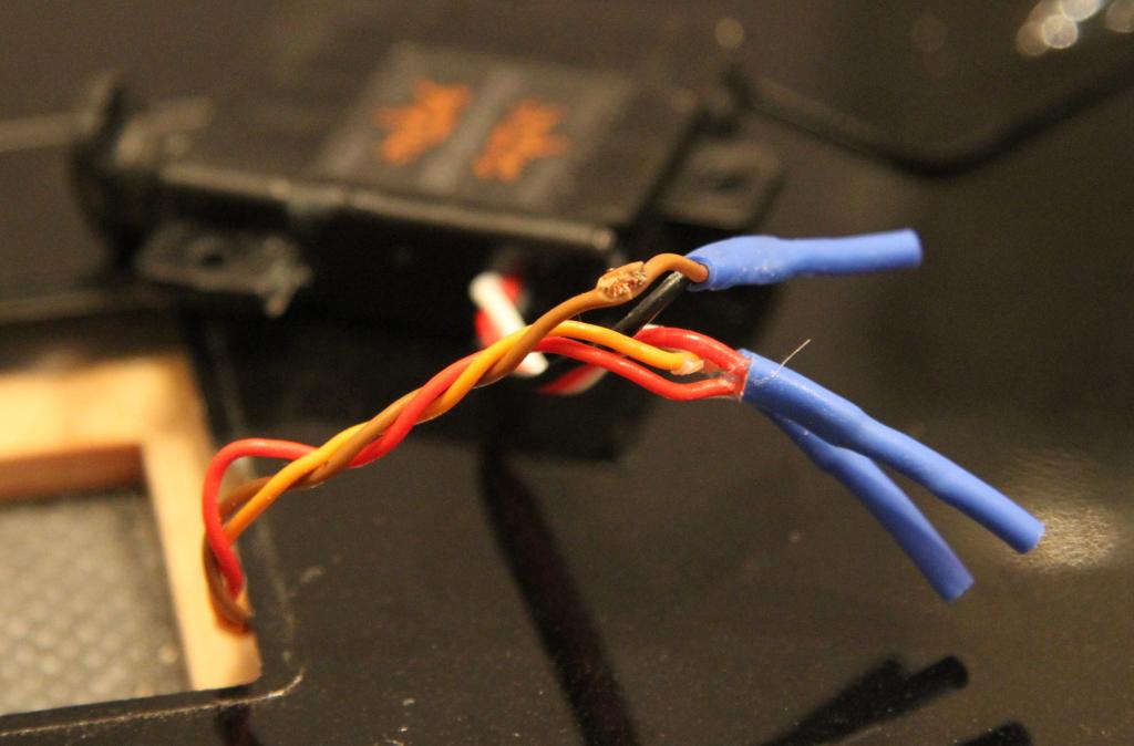

Protoze jsem radio poslal graupnerakum na opravu a nemuzu letat, zkusil jsem kouknout na to vadne servo v Energicovi. V trupu je vse ok - prohlidnul jsem to u konektoru dukladne. Tak jsem vyndal servo z kridla, vytahnul draty co to sloa hle - asi vim proc to servo nejede.
Z me neznameho duvodu je prodreny vodic od serva. Drzi to asi jen na par vlaknech (pokud je to vubec spojeny). Pritom byl ten kabel v kridle.
Blby je, ze radio prijde nejdrive za 14 dni a nemam zadny servotester, jak to vyzkouset. Ale s velkou jistotou si troufam tvrdit, ze to bude ono. Jen mi hlava nebere jak se to mohlo stat :)

Copak máš s rádiem? Ty máš MC-32 tuším že? To nevypadá moc na prodřené jako spíš někde přižvejknuté, není možné, že by byl ten kabel mezi něčím sevřený?

Prave ze to neni prodreny. Vypada to opravdu jako skripnuty. Ale fakt netusim, kde by se to skriplo. Tohle servo venku nikdy nebylo.
ad radio - jo, mam MC32. Jsem pako a ulomil jsem jeden bocni ovladac a hlavne jsem si vylomil jeden drzak na popruh. Tak jsem jim to poslal na zarucni opravu a necham si tam rovnou namontovat hlinikovy ovladace :)

creagel píše:Protoze jsem radio poslal graupnerakum na opravu a nemuzu letat, zkusil jsem kouknout na to vadne servo v Energicovi. V trupu je vse ok - prohlidnul jsem to u konektoru dukladne. Tak jsem vyndal servo z kridla, vytahnul draty co to sloa hle - asi vim proc to servo nejede.

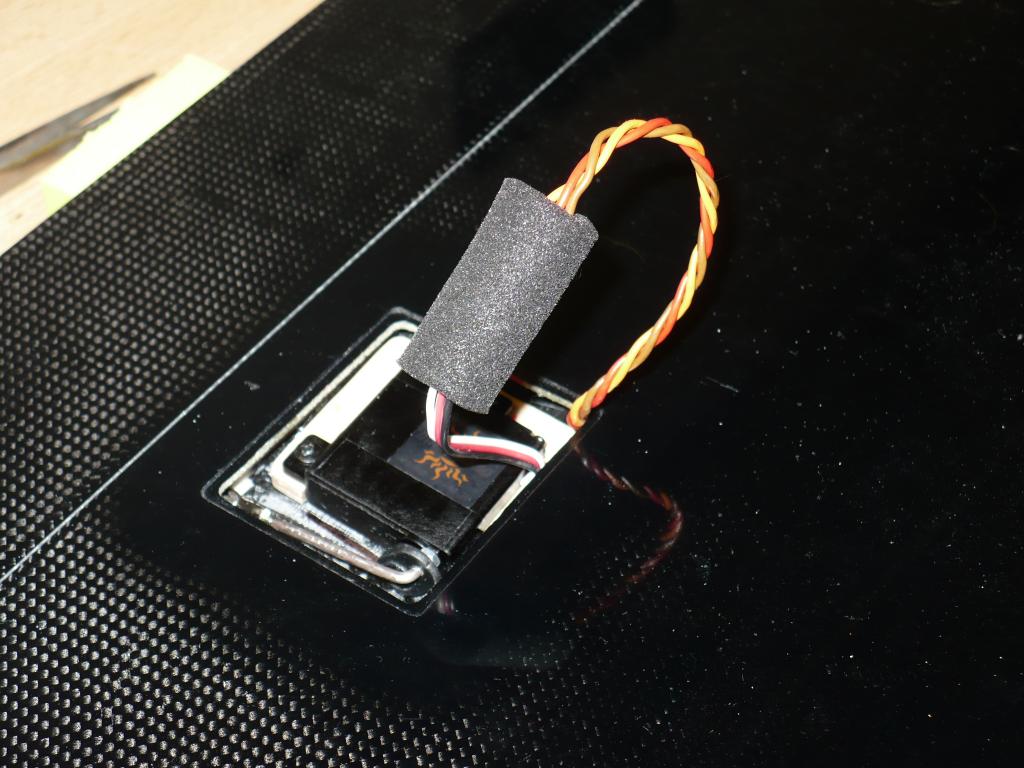

Najdi prosím stopy té oranžové barvy kdekoli uvnitř šachty křídla. Protože to byl púvodně můj Energic (a tak mi jistě nikdo nebude podezřívat,že si to odfláknu sám pro sebe) dost by mne zajímalo o co se to prodřelo a hlavně proč. Abych se případné chybky příště vyvaroval. U Vikingů ten spoj již dělám jinak a vše je ještě uložené v molitanové trubce. Ale u Vikinga je taky o fous víc místa..u Energica skoro žádné navíc není.

To by me ani ve snu nenapadlo, ze by si to Dalibore odflaknul.
Jedine vysvetleni mam, ze jak je tam ten kabel na volno, tak se nekdy (at uz pri pristani, nebo pri kraveni ve vzduchu) dostal mezi servo a kridlo a nejak se to tam skriplo. A pak zase treba pri pristani (kdy to drnca) se to vyklepalo a zapadlo zpatky do kridla. Protoze kdyz jsem servo vyndaval, tak byl cely kabel schovany v kridle (smerem ke stredu).
Uvidime, az se vrati radio, jestli to bylo ono (sazim na to vsechno). Jeste prekontroluju ostatni serva. Ono se to nezda, ale pri kraveni ve vzuchu nebo pri tom pristani ty kabliky museji dostavat zabrat a jestli tam nekde neco leholince zapruzi a kablik se skripne, tak je vymalovano.
Kde berete ty molitanovy trubky? Jsem se ptal snad ve vsech hobby shopech v okoli a nikde nic takoveho nemaji :(

Ttipujem to na trubky na izoláciu potrubia. Možno v stavebninách?

Taky jsem je marně hledal, nakonec si je vyrábím z 2mm mirelonu. Na svaření používám svářečku na igelitové sáčky ETA (kuchyňskou), nevýhoda je délka trubičky cca 30cm. Po protažení vodiče slepím spoje mezi jednotlivými díly lepící páskou a zatáhnu do křídla nebo trupu.

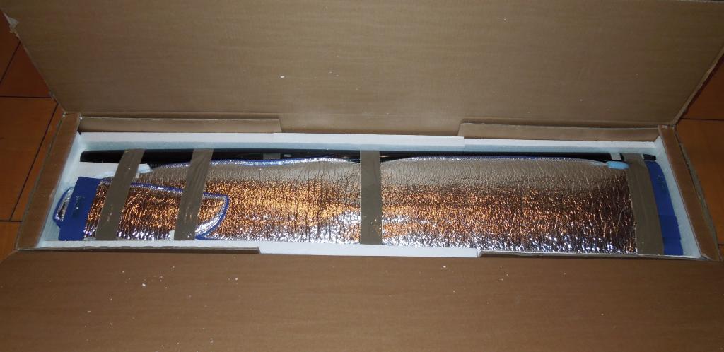

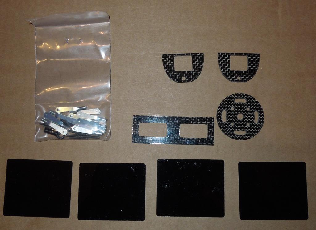

Dneska mi dorazil můj vytouženej Viking 2E ve verzi double carbon. :D Je vidět jak to má p.Sodomka všechno perfektně a do každého detailu vymakaný i to balení. Lepení plastovou izolačkou je ještě podlepeno maskovačkou, aby se nechytlo lepidlo z pásky na potahy i trup. Takže není důvod se obávat si ho nechat poslat poštou. V balení jsou i další předpracované díly. Motorovou přepážku mám přímo na převodovku KONTRONIK. Jinak éro je láska na první pohled. I ta barva je cool. Jsem z toho ještě vyklepanej a tak jen zatím takhle. Nějaký foto jak jsem to rozebíral z brutálního balíku. :lol:

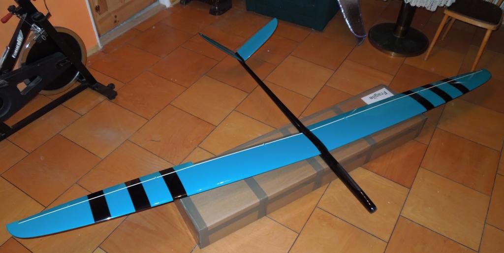

No a takhle jsem si to složil pro první foto. :D

Velká gratulace.

Ono když se tady říká , že jsou to košťata, tak mi to tak zase nepříjde. Trup je brutál. Čekal jsem , že to bude pořádná gynda, ale bude to dobrý, žádnej stres.

Ta barva je super. V tom videu to vypadalo hůř. A gratulace! :-)

Byl jsem zkouknout to video kvůli té barvě a tahle kombinace je opravdu pěkná!!!!
je to opravdu tak pěkně azurové? Já jen že foťák je kolikrát kurva a zkreslí to?

:D Stando, gratuluji ti k novému krásnému košťátku.
