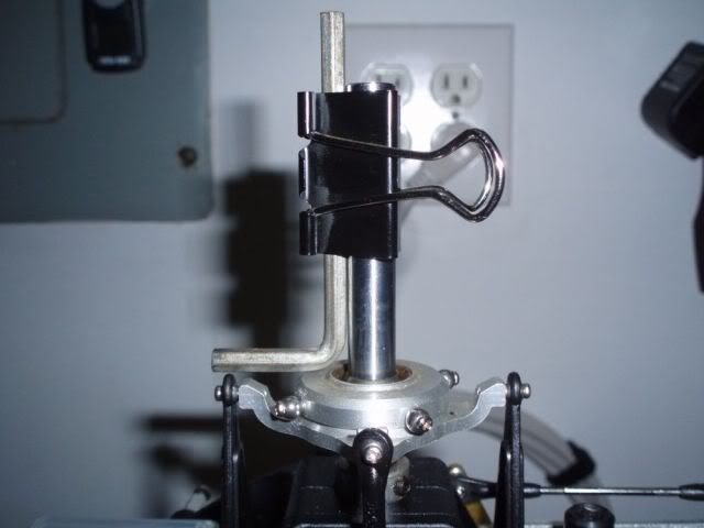

Ten nejzasadnejsi - jak u padlove verze udrzet padlo porad ve stejne (vodorovne) pozici ? :) Dost jsem improvizoval a na stole si vystavel takovou vez spravne vysky, abych toho dosahl a padlo zafixoval ve spravne poloze a mohl lepe pracovat s listem, protoze pokazde co jsem nasazoval merak uhlu jsem si s tim samozrejme hnul...
Nemluve o tom, ze se mi dost blbe oevruje, jestli je cely model kolmo k podlozce a tim padem jestli pak mam padla v uhlu 90° proti hlavni ose rotoru.
Mate na to nejakou jinou fintu ?
Dale pak, jak overit vodorovnost desky cykliky ? 450tka neoplyva presprilis mistem okolo a zavazeji i samotna tahla, takze se cele mereni napriklad suplerou dost blbe aplikuje. Vsechno jsem to delal tak nejak baj voko sice za pomoci kovoveho pravitka, ale jistej si uplne nejsem. Predpokladam ze drobne odchylky bude potreba stejne dotrimovat pres subtrimy.
Tim se dostavam k nastaveni serv. Jako snazil jsem se tam udelat co mozna nejvice vodorovny pozice a za pomoci subtrimu to dostat fakt co mozna nejvic vodorovne, ale nejak jsem ani za pomoci male vodovahy nedokazal presne docili potrebneho stavu. Nevim, porad se mi to nezdalo... mozna mam krivy stul :D Mozna mame krivej celej barak, nebo mozna zapusobilo zakriveni zemekoule :) Proste mi to na vodovahu prislo krive, od oka blbe a nakonec jsem to nejak doladil spise tak, aby tomu odpovidala co mozna nejlepe deska cykliky.

Na uzamceni padel se da pouzit neco takoveho nebo takoveho a jine metody.
Na srovnani cykliky se pouzivaji tyhle hracky - http://www.benovoletadylka.cz/pripravek-na-vyrovnani-desky-cykliky-align-h45191-pro-trex-450-p-1806.html.
A ted neco malo z me vlastni praxe (peclivkove omluvi)... Oba dva nastroje povazuju za naprosto zbytecne :mrgreen: Paky serv srovnat do pravych uhlu se da od oka. Cyklika se da delat od oka, pokud clovek nevidi uplne krive. Padla jsem nikdy neresil jinak, nez podrzenim v ruce. Nastaveni nuly kolektivu delam pomoci sroubovaku odpovidajiciho prumeru vetknuteho do diry, kam se normalne davaji upevnovaci srouby listu. Nula je pak tam, kde je sroubovak paralelni s hrideli.
Spouste lidi po precteni techto metod potece krev ze zubu, ale vzhledem k tomu, ze kazda helina vyzaduje drobne doladeni ve vzduchu, nejaka ta uhlova vterina se da podle meho nazoru ozelet :wink:

baui píše: Nastaveni nuly kolektivu delam pomoci sroubovaku odpovidajiciho prumeru vetknuteho do diry, kam se normalne davaji upevnovaci srouby listu. Nula je pak tam, kde je sroubovak paralelni s hrideli.
Naprostý souhlas, já používám drát padel o vhodném průměru zaaretovaný gumičkou aby mi nepropadl ouplně skrz závěs.
Btw, dokonce si zkromně troufám tvrdit, že nic lepšího a přesnějšího v domácích podmínkách není.
Nebo se nechám velmi rád od někoho poučit.
Ono se tím i dobře kontroluje spětná kolmost cykliky pootáčením po 90°. Na cykliku používám, udělátko příjde mi to jako rychlejší a nastvuji to pokaždé stejně. Tudíž nenváším do toho chybu seřizovače a není to pokaždé jiné :wink:
Stopa listů po tomto nastavení jak když práskne bičem. :)

Joshuax píše:Forbidden
You don't have permission to access /fastphoto/63602/swash_tool_003.jpg on this server.
Aha, asi nemas registraci na RR. Snad tenhle bude fungovat... http://i3.photobucket.com/albums/y64/w87dhk/Swash_Leveling.jpg

Jinak mas pravdu, ani jedno se mi nelibi :) Ty dve jsou dost homodomo, takze to si muzu vytvorit neco sam, ten blbinec na srovnani desky cykliky je podminen rozdelanim pulky hlavy, coz se me teda chvili po tom co jsem to slozil moc nechce :)
Ja to meril tak nejak baj voko (nemel jsem po ruce zadny specialni pripravek, kterym bych si mohl udelat nejakou pozadovanou roztec a zkouset ho davat mezi tu kovovou desku ulozeni loziska v main framu a desku cykliky. To by podle me melo byt dostacujici, kdyz vidim tyhle metody. Ten drzak na flybar je zajimavy, urcite to poslouzi, takze si zkusim neco takoveho vyrobit.
Jinak me ta fotka jeste privedla na myslenku presunu zadniho serva vrtulky na tu ocasni trubku. Ne ze by to bylo nejak zasadne potreba, ale spis jsem si chtel udelat vice mista okolo prijimace. Pokud bych ho potreboval dostat ven, tak aktualne musim vzdycky sundat servo...

Jo tohle dava smysl :) Dyt to nemusim merit odspoda, ale muzu to merit shora :)
Akorat si zkusim vytvorit neco, kde nebudu muset sundavat tu hlavu, troska lesenicka, trosku merenicka a ono to pujde :) Spis jsem vcera nic takoveho nemel po ruce. Dik za inspiraci ;)
