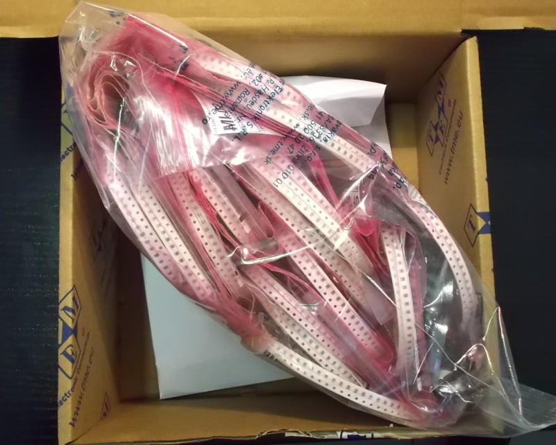

A hlavně se mi chce, jen tak pro zábavu. DPS ještě nemám hotovou, teď objednávám součástky ( http://www.tme.eu/cz/ ) Podle toho co vyberu to pak udělám. Jak bude návrh DPS, tak to sem pověsím.

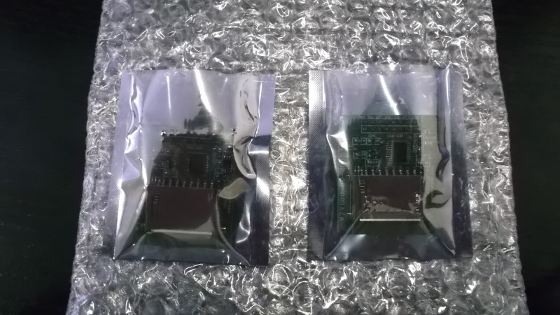

Tu je nový zvukový modul pre 9X :http: http://rc-miskolc.emiter.hu/
Idem jeden objednať.(ak sa dá) Len neviem či sa niekde vojde do 9XR
Mhotar čo si o tom myslíš?
FrSky Tandem X20

#172 Příspěvek od tpk »
Kolik stojí a kde se dá objednat? Nikde jsem to na stránkách nenašel.

#173 Příspěvek od mhotar »
Ano, to je přesně konstrukce podle http://code.google.com/p/amod328/
jen to není verze s posledními úpravami.
Já už ho mám, ale zatím jen v této formě :)
Nákup po 100 kusech.
www.opentx.cz

Ja som tiež nič bližšie nenašiel, pravde podobne ešte nieje hotový píše, že čoskoro! Treba chvíľu počkať. Len kde ho dať do 9XR?
Inak parametre super: http://rc-miskolc.emiter.hu/rc-miskolc/ ... &Itemid=68
Nevie niekto rozmery, alebo niečo bližšie ohľadu Mega sound 9X?

Já doufám že se vejde na bok 9XR vedle základní desky nastojato.
Pokud se mi to podaří udělat 35x40mm.
100 jich dělat nebudu, kompletní materiál mám na 10 ks, zbytek bude do šuplíku, kdyby to nebylo do 9XR tak bych to udělal SMD 1206, ty mám, ale je třeba aby to bylo menší.
Prodleva mezi stopami je redukována na nějaké desítky milisekund.

Třeba v PS Electronic mají odpory SMD 0805 po deseti kusech a kondíky SMD 0805 většinu také po deseti a některé i po jednom kuse a jen pár po sto kusech. V GM mají i některé hodnoty i z menších velikostí SMD 0402 také po jednom kuse, ale většinu po padesáti.
mhotar
Příspěvky: 687
Bydliště: Jemnice
Re: Hlasovy modul pro T9x
#179 Příspěvek od mhotar »
Drondys píše:Třeba v PS Electronic mají odpory SMD 0805 po deseti kusech a kondíky SMD 0805 většinu také po deseti a některé i po jednom kuse a jen pár po sto kusech. V GM mají i některé hodnoty i z menších velikostí SMD 0402 také po jednom kuse, ale většinu po padesáti.
Máš pravdu až na ty ceny, v TME je jeden kus 0.23CZK a v PS 0.80CZK.
Gme ani nebudu srovnávat, jen na ATMEGA128 jsem ušetřil stovku.
Mně nevadí že je to po stovce, však oni se někdy budou hodit.
Pokud ale někdo nakupuje na jeden projekt tak na to TME opravdu není dobré.

Nemusí jít ani pouze o jeden projekt a přesto může někdo z hlediska celkové sumy raději nakoupit po deseti kusech za 8 Kč na hodnotu než po 100 ks za 23 Kč na hodnotu. Zejména pokud je pro někoho deset kusů od jedné hodnoty vrchovatě dost na pár projektů včetně rezervy do šuplíku. Třeba při třiceti různých hodnotách je to 240 Kč oproti 690 Kč. Kromě již zmíněného PS mají třeba v GESu taky odpory SMD 0805 po deseti kusech a kus tam vychází na cca 0,50 Kč tj. při 10 Ks je to 5 Kč na hodnotu a při třiceti různých hodnotách cca 150 Kč oproti 690 Kč.
