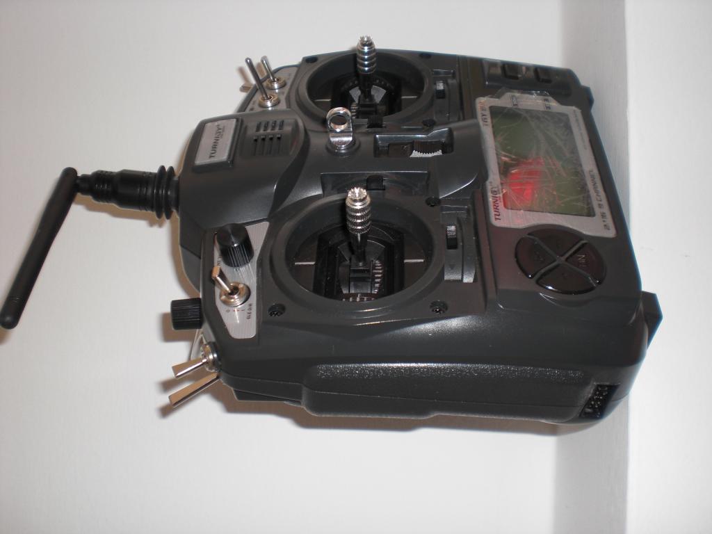

..ahojte, tak sa vám opeť ozývam z It..
..po celkom jednoduchom priletovaní ( vďaka Rimr ) - použil som 8W 3xAAA napájanú letovačku- super odporúčam pre jemnú techniku padne super do ruky a je malá..
http://www.hobbyking.com/hobbyking/stor ... 3god4xAA5A
..som sa oboznámil s er9x aj open 9x - flaschovanie je jednoduché..a teraz k veci, časom som zistil, že si chcem niečo overiť resp.vyskúšať na inom firmware, potom som si cel uložiť model do compu a takisto som sa obával neustáleho manipulovania ( otvárania ) s vysielačkou, tak som dospel - ako mnohí iní k záveru, že tiež si vyvediem kábel von - týždne plánovania ( uskutočnenia ) a len minúty realizácie
tak to niekedy chodí
..videl som na nete mnoho úprav, ja som si to urobil však po svojom :
..z hk som si objednal 2. už vyššie spmínaný programátor, ani nie za 4eurá, nejaké drobné na cestu ( daň ani clo neplatíte ), z pôvodného som odletoval 10pin a už priletovaný kábel vo vysielačke som ( bez použitia letovačky ) ponapichoval na jednotlivé piny koncovky z programátora. Pozor, piny treba trošičku prehodiť, pretože je to opačná strana !, ale je to jednoduché - teba si len nakresliť náčrt, ako bude viesť každý pin od programátora až ku procesoru
..takže žiadne letovanie ani skracovanie kábla ( celý sa tam pekne vnútri zmestí ), čo bolo ´´najpracantnejšie´´ bolo vyrezanie ( za pomoci mini pílky ) otvoru na samčeka 10pinu - ten som následne za pomoci sec.lepidla prilepil na vrchnú ( s displayom ) časť vysielačky - aby v budúcnosti nedošlo ku problémom otvoriť a rozobrať vysielačku..spodná časť ostala volná ( len sa zasúva ).
To by bolo asi vcelku všetko, snáď som niekoho inšpiroval, mno a ja ? ..som rád, že môžem opeť niečim prispieť do tohto fóra, ktoré mi tak mnoho už pomohlo pri mojej ceste za snom o lietaní..ďakujem vám
..p.s. - inšpiroval som sa novou turnigy 9XR, ktorá sa mi neviem prečo veľmi nepáči, a v podstate ani nič nové nemá..čo si nemôžeme spraviť s našou T9X..
..na záver pár obrázkou, s pozdravom andy :
