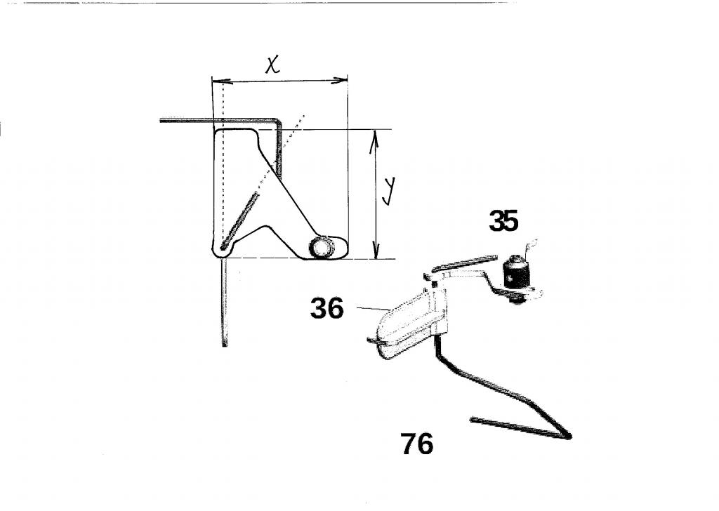

Re: Multiplex FunCub
ve stavebnici mi chybí díl číslo 35
"tailskid" - páka směrovky, viz. přiložený obrázek.
Byl byste někdo tak laskavý a změřil rozměry x a y na vašem FunCubu?
(rozměry prosím do soukromé zprávy)
Předem děkuji !
Předem děkuji !
Mam Funcuba rozdelaneho na stole, vecer zmerim a poslu

Hlavne tam nedávaj na ostruhu drôt dodaný v stavebnici ale niečo hrubšie napr. 3mm drôt, pretože ten od výrobcu je mäkký a hnusne sa ohýba, najmä do strán a potom to na zemi je ťažké uriadiť, alebo stále narovnávať a narovnávať ...
díky všem, kteří pomohli s rozměry chybějící součástky.
Včera jsem FunCuba dokončil a zalétal.
Je to skutečně _Fun_ letadlo.

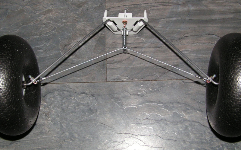

Zjednodušené odpružení podvozku: pružina, vlasec, kousek plechu a měděná očka připájená měkkou pájkou.
Beta 1400, Pioneer, Aurora 9

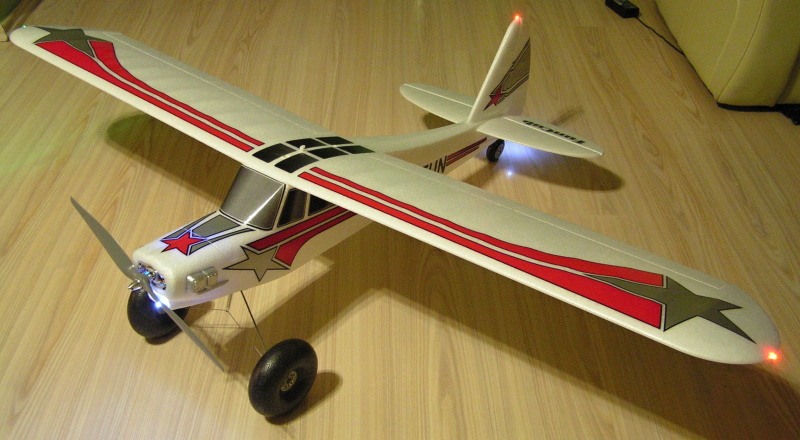

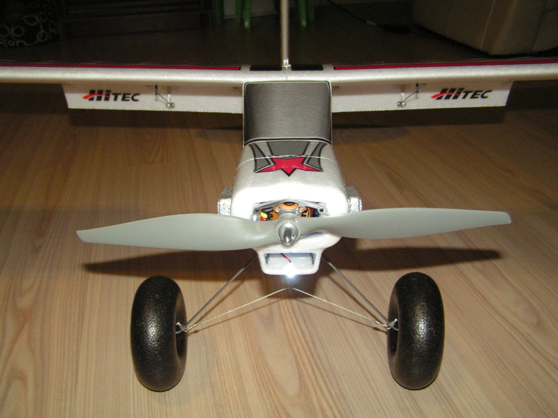

Také jsem si udělal radost a na takové to blbnutí postavil FunCuba. Očka na lanko u podvozku jsem ale naletoval na čokoládu. Velká výhoda tohoto řešení je v možnosti nastavení tuhosti podvozku. Stačí jen posunout čokoládu níže či výše.
Hitec Aurora 9, Aero Fly Prof.
Katana S 120E, Mini Corado, FunCub, SU 29 EPP (1,2m), Griffin 450

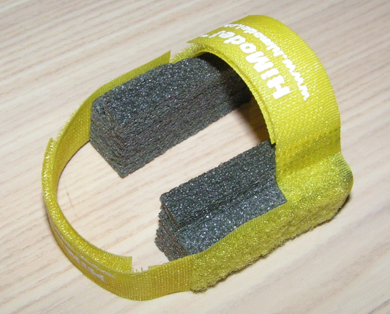

No a takhle jsem řešil držák baterie. Jednoduchá záležitost, která zapadne do profilu trupu. Stále zůstává dost místa pro proudění vzduchu i když mám baterku až vzadu. Zdá se mi to lepší, než ta překližková monstra co do toho strkají.

JardaRůžička
- Příspěvky: 2736
- Registrován: pát 02.03.2012 7:55
- Bydliště: Ústí nad Labem
Hezké éro, tak ať si ho užiješ.
Měl bych ještě dva tipy, jak ty vychytávky vylepšit.
1) Jestli na fotce dobře vidím, máš oba MPX konektory stejně ve smyslu samec/samice, je tedy možnost záměny. Pokud jeden z párů prohodíš, stát se to nemůže.
2) K nastavování tuhosti podvozku musíš sundavat kola (nedostaneš tam šroubovák). Pokud bys očka na svorky napájel s otočením o 90°, dostaneš tam šroubovák ve směru osy letu i s nasazenými koly.
