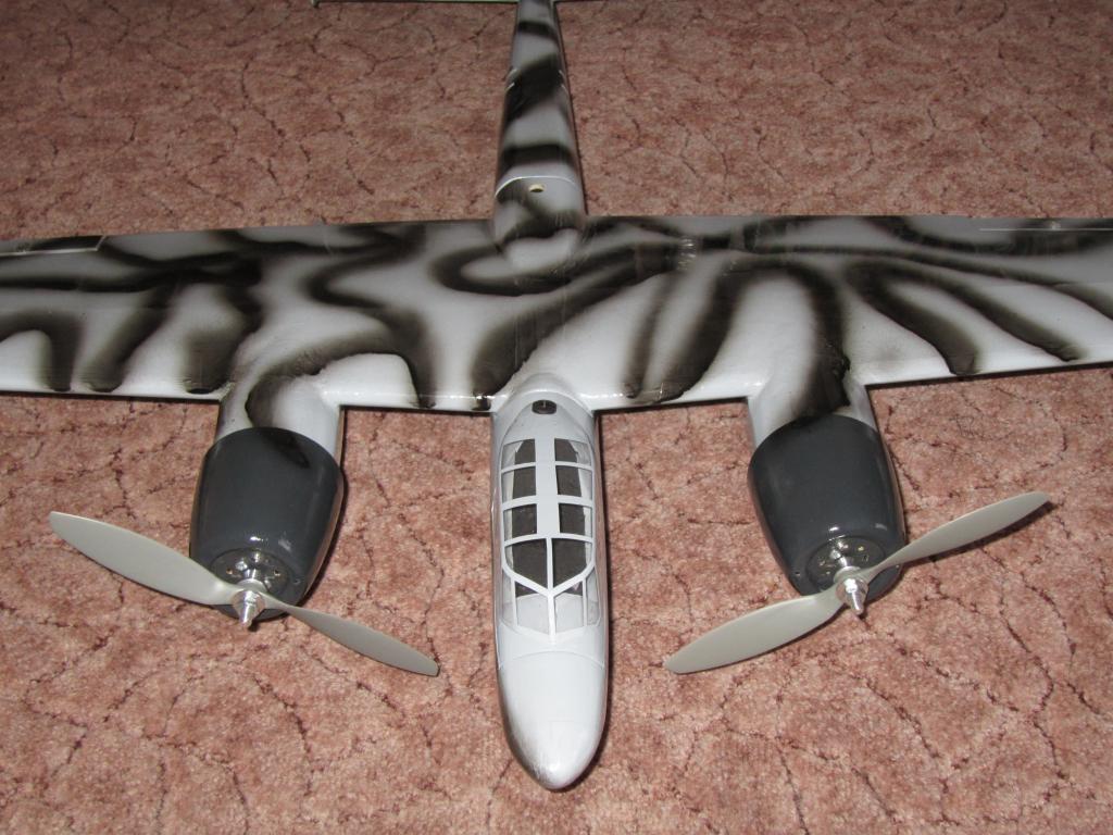

Tam je problém, že já jsem letadlo stavěl bez podvozku, podvozek byl jen navíc a já ho nechtěl, protože bych stejně většinou lítal na trávě a ty kolečka by byly malý. Už ta vrtule 8 je dost blízko trupu a nevím jestli to nebude moc velkej problém při přistání.

No proto tam mám sklopné vrtule!!!!!!!!!!!!!!!!!!!!!!!!!!!!!!!!!!!!

No ty baterky motory i vrtule jsem tam prásknul podle doporučení, v manuálu nic ohledně toho nebylo, takže jsem to koupil podle doporučení internetových obchodů. Samozřejmě jsem prošel skoro všechny kde tu stavebnici nabízely a všude byly ty samé rady. Takže jsem to koupil.

TomasTR píše:No proto tam mám sklopné vrtule!!!!!!!!!!!!!!!!!!!!!!!!!!!!!!!!!!!!![]()
Jo ty sem si už objednal taky vzal jsem 8x4,5 no nevím tedy jestli to bude stačit, když radí 8x6 a nebo prostě vyměním baterku.
TomasTR
- Příspěvky: 905
- Registrován: pon 05.01.2009 0:00
- Bydliště: Praha 9 Kyje
Re: SIG Dornier Do217
Stačit to bude, je to vyzkoušené, ale chce to ty otáčky kolem 1000/V na motor, ale pokud píšeš ten tah 1000g, tak nechápu, proč by ti to normálně neletělo.

Ono mě to samozřejmě letělo, jenže byl dost velkej vítr a jak jsem psal na začátku stočilo se mě to doleva po křidle na záda a letadlo bylo ještě dost nízko tak po zádech prdlo na zem no. Nevěděl jsem co sem udělal špatně, tak jsem začal shánět informace ohledně toho točení motorů atd...

No špatně je už to, že jdeš na zálet a ono dost foukalo. Cos od toho čekal?

No hele, ono to Tomášovi na ty 3S lipo lítá dost na hraně, chybí tomu nějaká rezerva výkonu. Na 2S lipo bych s tím ani lítat nezkoušel.

Neříkám, že je to přemotorovaný, půl plynu je tak minimálka, ale na to, že jsem chtěl, aby to lítalo maketově, je to dostačující.
Výchylky jsem nechal jak vyšly, nemám s tím problém to uřídit i na větších pákách.

Hmm zajímavé, před chvílí jsem tam dal sklopky 8x4,5 a pocitově mě to to letadlo z tý ruky takovou silou nerve jak ty 8x3,8.

samozřejmě, že z regulátoru, zas tak velký éro to není.

Tak jsem tam prozatím dal vrtule 7x6 a 3s baterku, výkonu to má pocitově o dost víc, tak uvidím co to udělá až se umoudří počasí.
