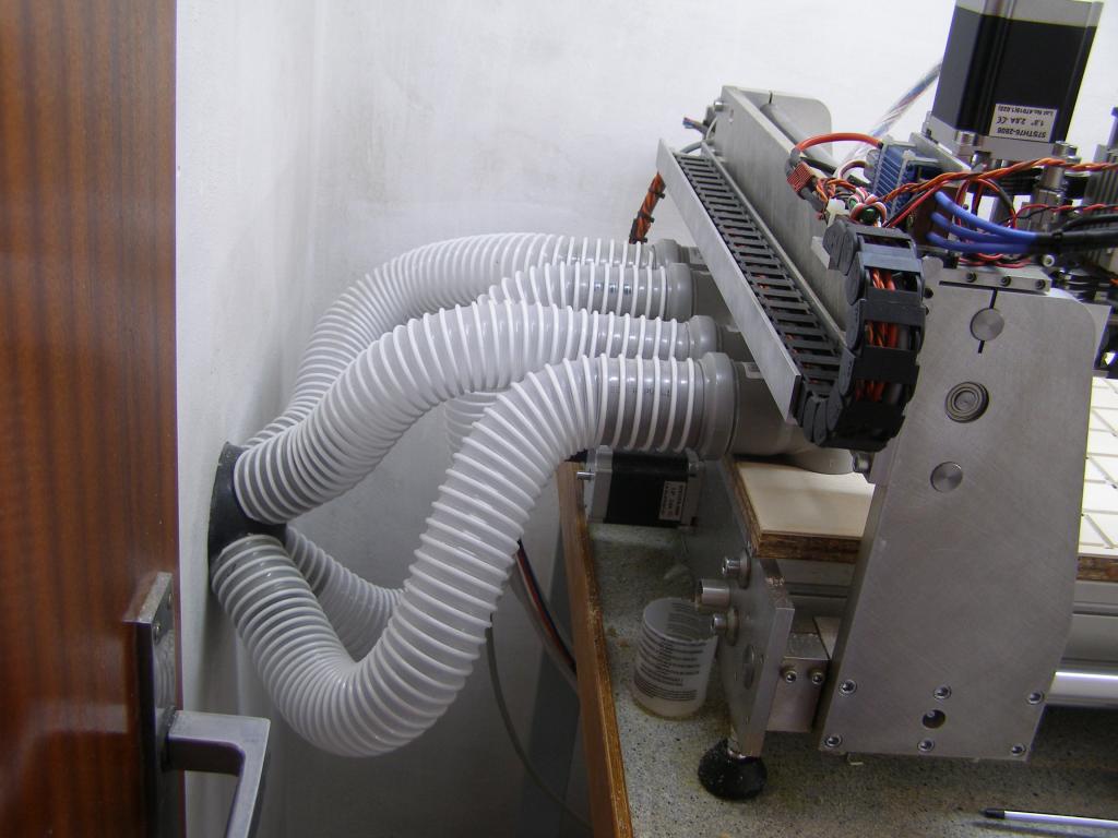

Mám jen letní dílnu,průjezd,kde v zimě musím parkovat auto.
Tak se snažím jen na PC.Dílna s cnc je plná prachu,tam se fakt nendá nic stavět.Odsávání na tom nemám.[/quote]

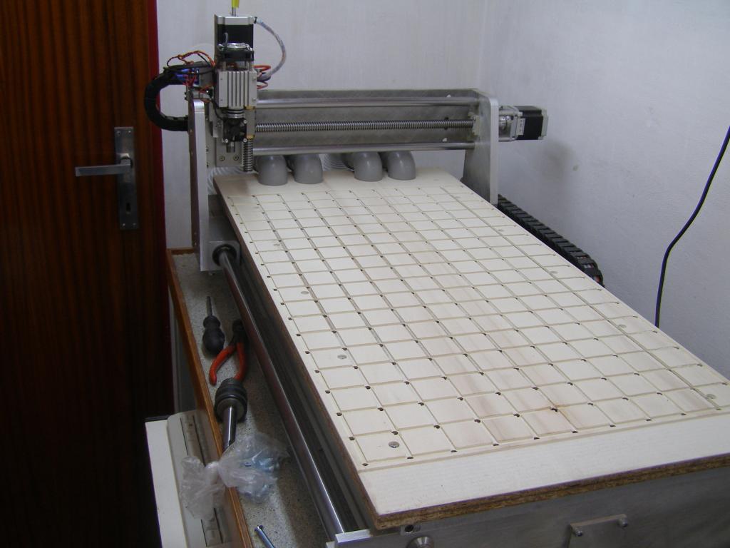

Ahoj ok-glider,
tak si udělej vis. foto a už nevíš o prachu :wink: Rosťa

teda...tak o je kouzlo,nic podobného jsem neviděl...hele,není to něco z mezinárodní kosmické stanice?
Vau,super.Teda to je vážně paráda.Odsávání upínací desky štěrbinama,húúústýýýý.
Geniální,fakt geniální,teda já žasnu.
Díky za tip :D :D

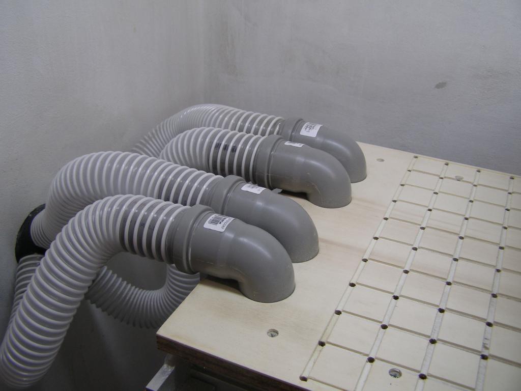

Ono to hlavní odsávání není přes ty drážky, ale přes otvory o průměru cca 6mm je jich tam na tom stole 209. Vlastně celý ten stůl, je taková uzavřená krabice, do které je přivedeno odsávání přes ty 4 sací hadice a novodurová kolena. Odsávání je vlastně průmyslový odsavač prachu a pilin cca 4300Kč, a je umístěný za tou zdí ( kotelna ). Ty drážky na té horní desce jsou profrézované do hloubky cca 3mm ( ta horní část toho stolu, je topolová překližka 3mm, přilepená k základní desce stolu 2x dřevotříska 8mm, bočnice toho stolu, jsou z 12mm překližky, stejně jako vnitřní výztuhy, a dno je z 5mm překližky). A to odsávání, má jednu velmi důležitou vlastnost, že tím odsáváním toho prachu při frézování, vzniká podtlak, který přidržuje frézovanou překližku k tomu stolu ( i prohnutou ) :wink: Při frézování se frézou zajíždí cca 0,1 -0,2 mm do té horní části stolu, až ta horní část toho stolu, bude rozfrézovaná, tak se řekněme celá přefrézuje ( přebrousí ) do roviny a frézuje se dál, a tak pořád dál a dál, až se dostaneme k té základní desce slepené z té dřevotřísky, pak se tam nalepí pouze čtverečky mezi ty odsávací otvory a celé to bude pokračovat...... Tady je pár fotek, jak to celé začalo http://zbestikova.webnode.cz/stavba-cnc-frezky/ :wink: Rosťa

To je bomba...fakt jsem okouzlený,teda to musím taky udělat si,ten prach je bída a zmar...

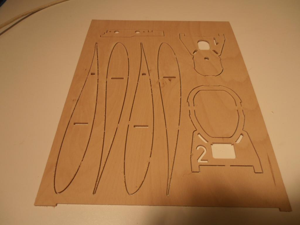

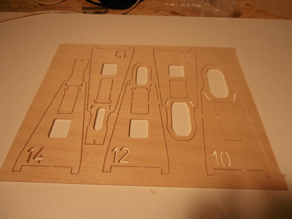

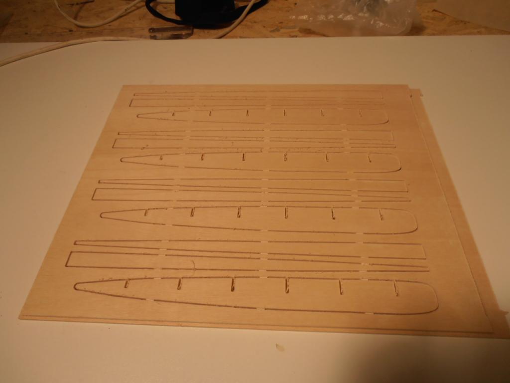

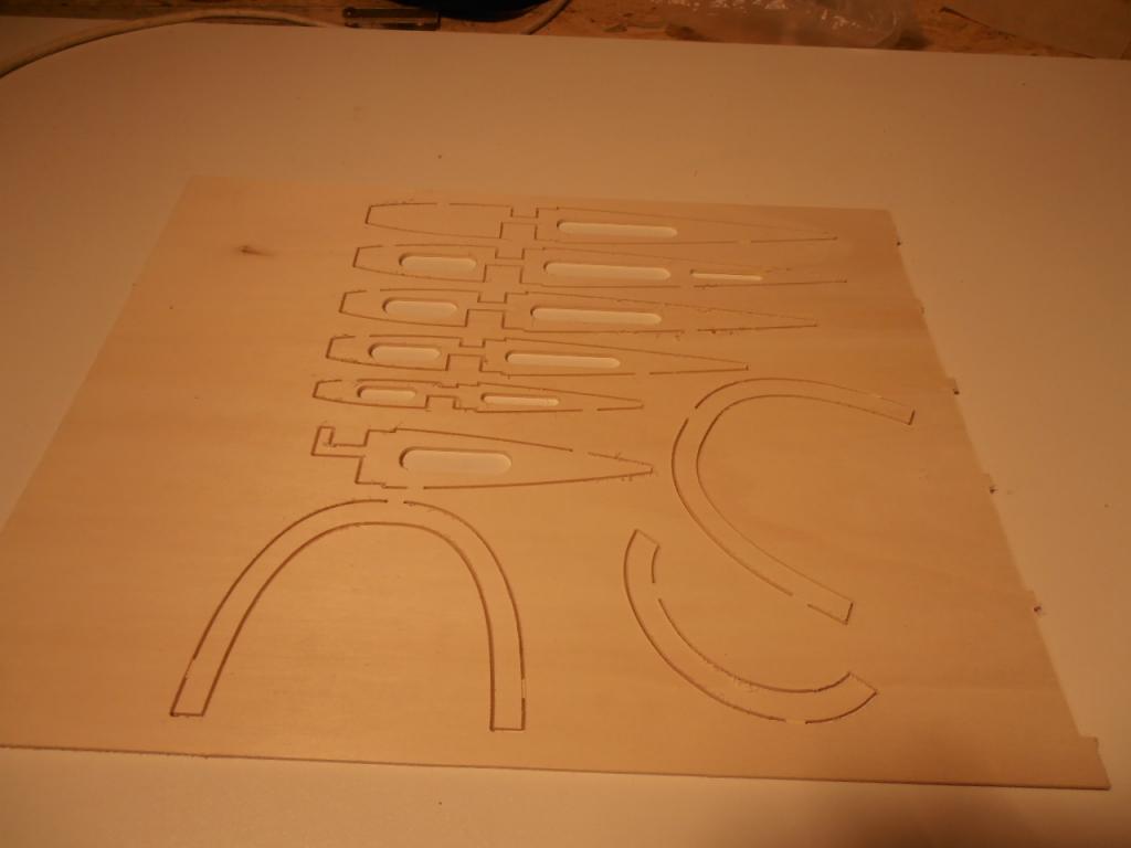

výřezy na Šohaje 2.
Buková překližka 3mm,Ceiba 4mm a topolovka 3mm na žera křídel.

ok-glider
Příspěvky: 1251
Re: CNC výřezy historického větroně 3-4m
#45 Příspěvek od ok-glider »

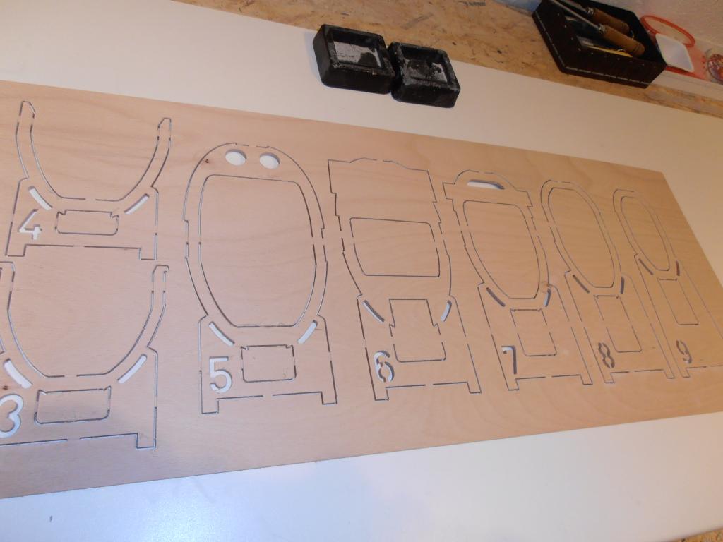

Víc toho neumím..zatím.
