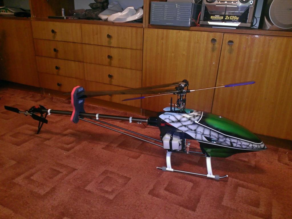

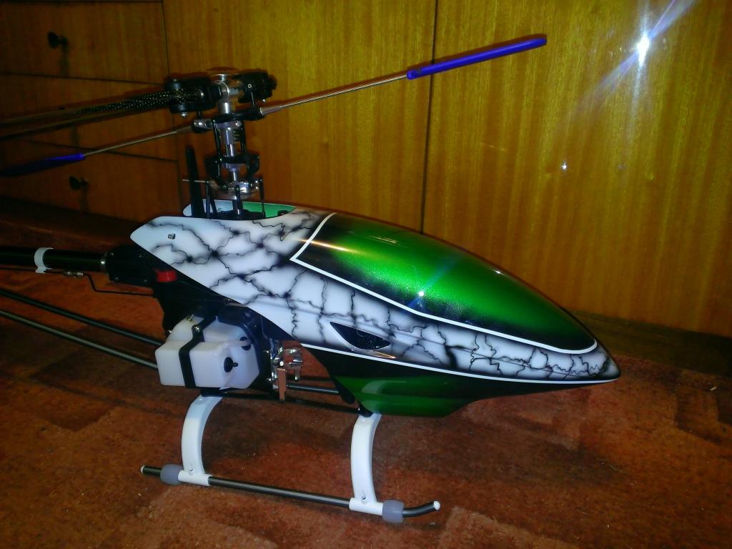

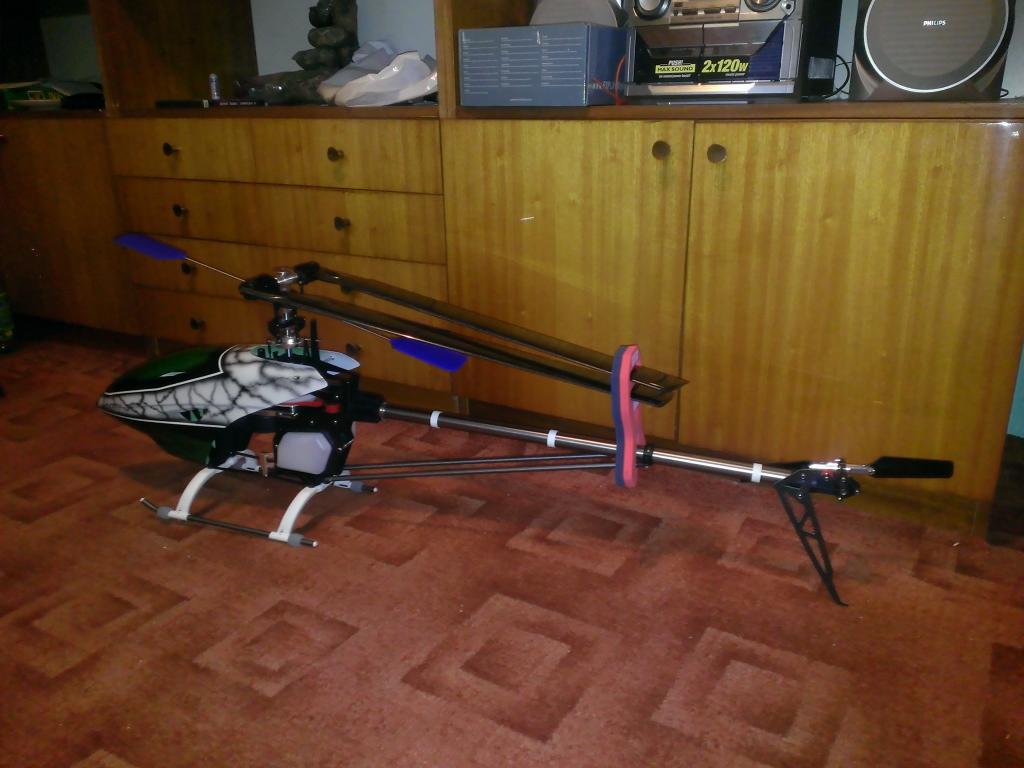

Re: Raptor X50 Titan Nitro
#4 Příspěvek od obadal.rada »
tak a konečně fotky s kabinou, myslím že vypadá suprově
Howking
Příspěvky: 5360
Bydliště: Ostrava
#5 Příspěvek od Howking »
Luxusní práce!!!!!

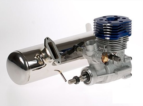

#9 Příspěvek od obadal.rada »
je to tenhle výfuk, palivo bude Tornádo 15% nitra, svíčka OS 8
