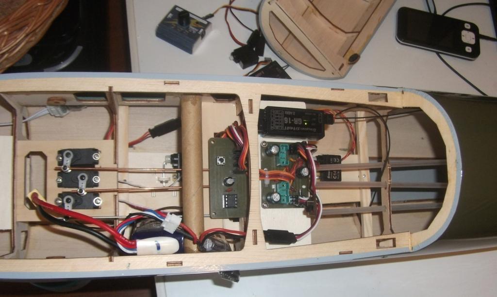

Tak jsem se k tomu konečně dokopal, především pro blížící se termín akce "elektromakety Suché".
Vnitřní pumovnice (přední a zadní) jsou vmontované do trupu, závěsy pum jsou uzamykané servy (kousek předního závěsu je vidět pod pouzdrem spojky křídla), ovládání je pořešeno procesorem PIC a vše ovládá osmý kanál - přepínačem se volí poloha dveří pumovnice otevřeno-zavřeno (s pomalým přesunem mezi polohami); v otevřené poloze se odemykají závěsy pum páčkovým mžikovým spínačem - na jedno stisknutí se uvolní přední závěs, na druhé zadní závěs. "Nabíjení" pumovnice na zemi umožňuje tlačítko na desce s procesorem - pumy se zavěšují s otevřenými zámky, tlačítkem se pomalu uzavírá nejdříve přední a potom zadní zámek závěsu.

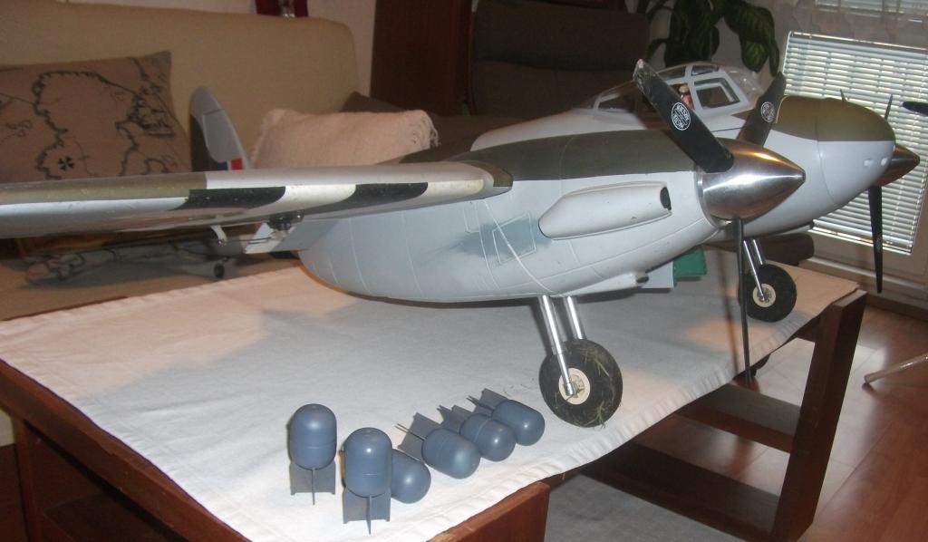

Éro je RTF - připravené k letu. Bomby jsem "zalétal" z balkonu (2. patro), s maticí M8 ve špici padají velmi ukázněně, s M6 a M5 to nebylo ono... Kola od trávy na ubrusu manželka neviděla, stihnul jsem to uklidit než to zjistila :-)

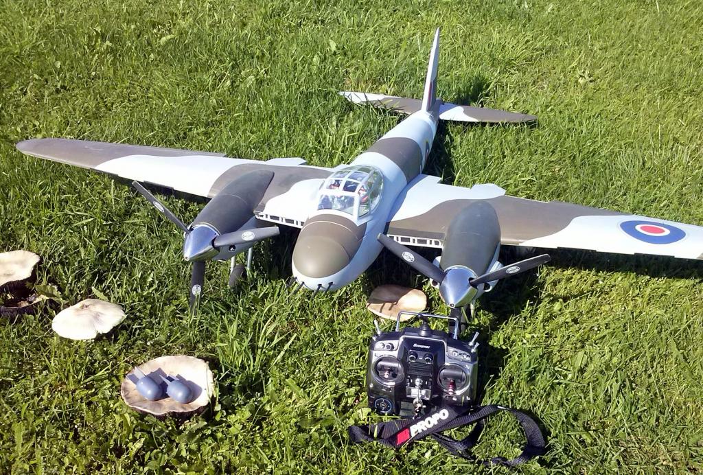

po návratu ze dvou úspěšných bombardovacích misí:
žampík jsem žádný netrefil (ale přesto jsou 2 dávky v mrazáku a jedna čeká na obalení v lednici), ale jinak všechno fungovalo tak jak mělo - odhozy jsou přesně v tu chvíli kdy zmačknu spínač, pumovnice se spolehlivě zavře i za letu (na to jsem byl docela zvědavý), bomby padají spořádaně... jen to ládování bombiček zpátky v trávě ... byl jsem doma chvíli vyslýchán pro zelená kolena.... :-D

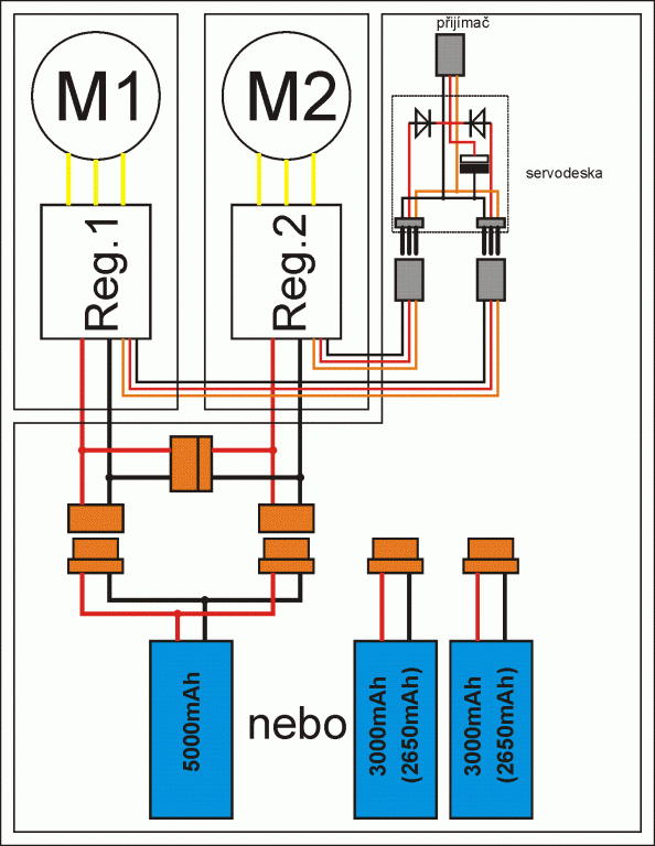

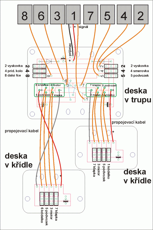

Tu a tam se někdo zeptá jak mám zapojenou elektroinstalaci a serva; stvořil jsem zjednodušené schéma, ze kterého je patrné co a jak:
servopanely (moje varianta rozvodných desek) - větší deska je v trupu u přijímače, malé desky v motorových gondolách, blokovací elektrolyty nejsou zakreslené (jsou jak na velké desce, tak na malých). To zelené jsou Multiplex konektory:
silové rozvody jsou okonektorované tak, aby šlo jednoduše demontovat a odpojit libovolné křídlo (kvůli transportu v autě); BECy reglů napájí přijímač (přes Schottky diody) a každý "svoji" část serv. Propojení zajišťují konektory XT60, do reglů jsou naletované 500mm napájecí kabely. Používám buď aku 3s 5000mAh nebo dvojice 3000mAh (nebo dosluhující 2650mAh):

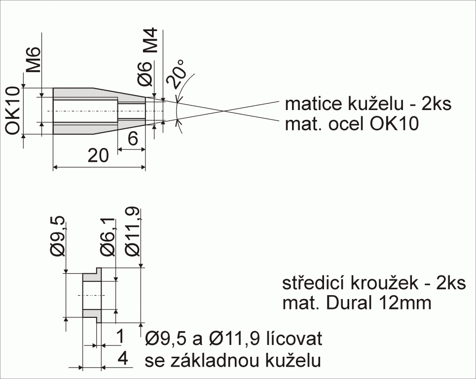

Ještě nákres dílů potřebných při použití duralových vrtulových kuželů 2,75" (70mm) z HK; origo mají středicí kroužky na hřídel 8mm a závit matice je M8; při použití s motory řady 35xx je nutné použít průměr 6mm a závit M6:
