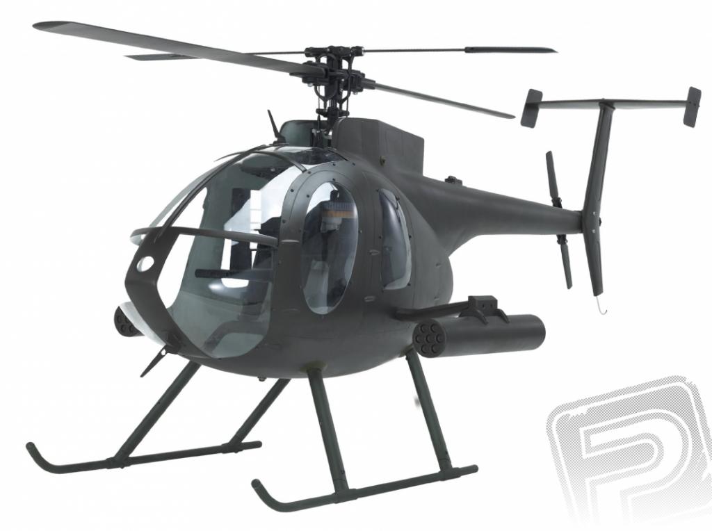

jo a objednal jsem ten maketový trup MD-530, vojenský vrtulník ale budu muset dopasovat je to na raptora 50 titam ne přímo na raptora x50 titan
