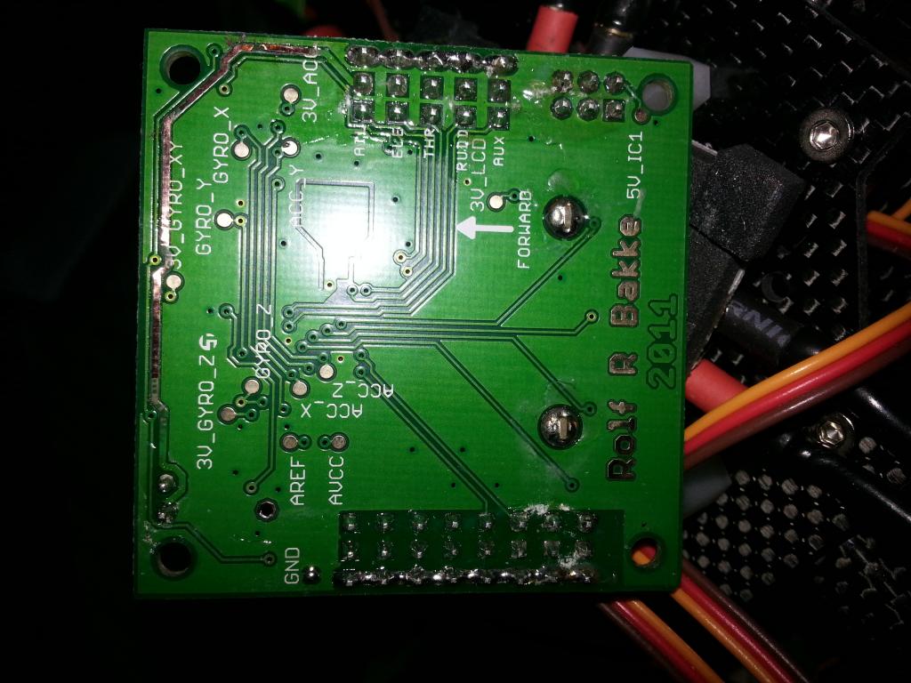

Pratele, povedlo se mi pri "uklizeni" kabelaze stavby nove koptery poskodit ridici jednotku KK 2.0 - http://www.hobbyking.com/hobbyking/stor ... duct=24723
zapojoval jsem kabely od receiveru a v tu chvili pip, jiskra, smrad a od te chvile nejde podsviceni LCD displeje a jednotka se vubec nebavi s receiverem. A zezadu je videt ze je poskozeny tisteny spoj, samozrejme to muze byt i horsi. je nekdo kdo by to spravil ? Foto poslu a smrad sel odtud, tedy nerekl bych ze to je vadny receiver. DIKY za kazdou radu !!!

tady jsou, foceno jen telefonem, ale snad z toho bude videt, v horni casti (na foto vlevo) je podle me prerusen tisteny spoj a med je viditelna...

Odfot to aj zo strany suciastok. Ta odhalena med vyzera ako pocinovanie, nie ako dosledok skratu. Jedine ta cast okolo napisu 3V_ACC sa mi zda podozriva... Ak mas multimeter, skus zmerat odpor medzi 2 zakruzkovanymi miestami - mal by byt pod 1ohm (vacsina DMM ukazuje na skrat okolo 0,8ohm, co je odpor meracich kablov). Ak by boli rozpojene (ukazuje velmi vysoky/out of range odpor), prepoj ich kablikom a skus otestovat.

Podľa mojich skúseností to nie je pocínované, ale vplyvom tepla zmizol/odpadal lak a odkryla sa meď. Navyše je to zrejme niekde medzi nápisom 3V_AC a krajným otvorom prerušené.
Možno bude stačiť preklenúť to tenkým vodičom. Ak tam nebude nejaká ďalšia závada.

A už jsi zkusil propojit ty dva body, které označil 3zuli? Fotku druhé strany chtěl proto, aby viděl, kam vede ten přepálený spoj - na co je ten dvoupinový konektor.

Propoj kouskem izolovaného vodiče ty dva označené žluté body, tak jak ti to označil 3zuli !!!
Potom sem napiš výsledek a může to nějak pokračovat.

Uffff mel jsem kliku, je prepalena jen ta cesta. VSem VELMI dekuji za pomoc !
