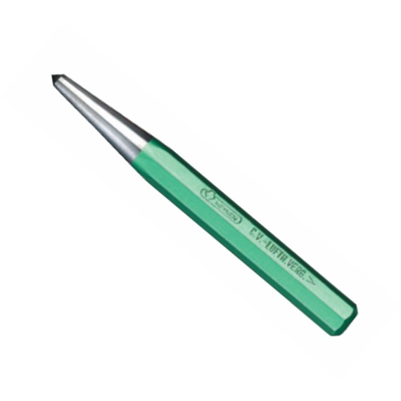

Ahoj - jestli nemáš správný klíč, stačí důlčik do jednoho z otvorů a kladívkem klepnout.R.

Rudolf Jouda píše:Ahoj - jestli nemáš správný klíč, stačí důlčik do jednoho z otvorů a kladívkem klepnout.R.
čo je "důlčik" ? :D a kde že to mam potom klepnut ?

Slouží k označení bodu vrtání a na spoustu dalších věcí.. :mrgreen:

no tak som to tam vopchal a krúti sa to na obidve strany, keď ho vyberiem iba do jednej čo je asi dobre ale keď ho tam dám mám búchať kolmo na stred alebo po tých zúbkoch alebo kde ?

To co Ti radí Rudolf -tím ji jen rozebereš ,ale nesundáš ze závitu.

Pokud měníš celou volnoběžku, tak žádný důlčík a důlky (dierky). Musíš otáčet celým tím středem volnoběžky. Aby to šlo, jsou tam dva zářezy, do kterých zapadá ten speciální klíč. Když ho nemáš, zkus do hrany toho zářezu nasadit majzlík nebo nějakou tyčku a silně bouchat po směru hodinových ručiček. Boucháš jakoby dokola, abys to povolil. :idea: Jenže tady bude malá páka a závit bude "na fest", takže to možná vůbec nepůjde. Povolovat musíš ve směru, ve kterém je to normálně volné (volnoběžka), proto by se musela volnoběžka zablokovat (zavařit), abys to mohl povolit na větší páce - boucháním do zubů. Uff...
