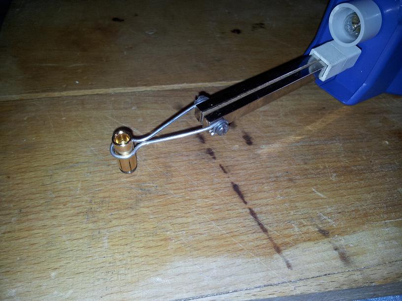

OPR píše:Pokud přes to elchtrika bude týct (teče skrz to už dva roky) budu pájet tímhle. Ono to přecijenom tenkrát stálo asi 400,- ...... :?
Pájej to tak jak to děláš dosud. Teprve až to nebudeš moci v rozumném čase prohřát (větší konektory, silnější licna......), tak zvol postup jak jsem psal.

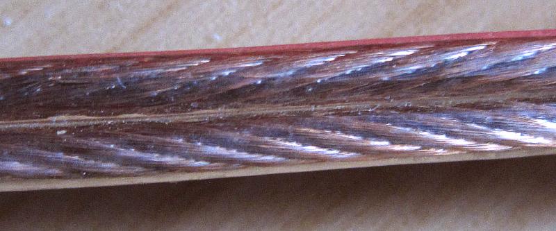

Dnes jsem pájel konektory k novým bateriím a po oříznutí pár mm silikonového povlaku kabelu ten koneček který půjde pryč chytím a otáčením ho odstraním aby vlákna byly rovnou stočené a připravené na ocínování bez toho abych se jich dotknul.No a vždy mě napadne že vlastně nevím na jakou stranu je lepší točit abych to uvnitř kabelu nerozplétal.Jsou ty kabely uvnitř rovně nebo nějak standardně točené na nějakou stranu?
http://dagx.rajce.idnes.cz/
JMalik
Příspěvky: 16582
Re: Pájení -vše okolo(pájky,páječky,tavidla atd..)
#545 Příspěvek od JMalik »
dagx píše:Dnes jsem pájel konektory k novým bateriím a po oříznutí pár mm silikonového povlaku kabelu ten koneček který půjde pryč chytím a otáčením ho odstraním aby vlákna byly rovnou stočené a připravené na ocínování bez toho abych se jich dotknul.No a vždy mě napadne že vlastně nevím na jakou stranu je lepší točit abych to uvnitř kabelu nerozplétal.Jsou ty kabely uvnitř rovně nebo nějak standardně točené na nějakou stranu?
Jsou stočené. Takže musíš vždy uvažovat z jaké strany jsi to odizoloval a kterým směrem otáčet (jednou doprava, z druhéko konce doleva)

arda1 píše:
JMalik píše:Jsou stočené. Takže musíš vždy uvažovat z jaké strany jsi to odizoloval a kterým směrem otáčet (jednou doprava, z druhéko konce doleva)
To jako že mám kabel - dva konce - vezmu jeden - točím abych jakoby utahoval (beru že mám konec směrem k sobě) třeba po směru hodinových ručiček - vezmu druhý konec(opět směrem k sobě) a musím točit opačně? 8O Radek
Ne, točíš samozřejmě vždy na stejnou stranu z každého konce.
Jenom u téhle diskuse odizolovávám koaxiální kabel s měděným plíškem, který z jednoho konce je po závitech a z druhého pod závity dovnitř a nějak mi z toho hráblo.
Dík za upozornění.
(Opravovat ten příspěvek nebudu, ať je vidět co jsem za vola :lol: )
jova
Příspěvky: 1117
#548 Příspěvek od jova »
Stáčený by být měly, jinak by nešly ohýbat. Na jakou stranu? To ví zřejmě jenom výrobce :D

JMalik
Příspěvky: 16582
#549 Příspěvek od JMalik »
jova píše:Stáčený by být měly, jinak by nešly ohýbat. Na jakou stranu? To ví zřejmě jenom výrobce :D
To je tak správně. Bude to nějaká dvoulinka k reprobednám. Kdyby byly oba vodiče stáčené stejně, kroutilo by se to

OPR píše:No teď se zasmějete. :lol:
Slibované foto toho jak onen 5mm MP Jet konektor prohřívám.

Nehovořím, pane kolgo, Vaším jazykem a tak nevím zda mi nadáváte, či sdělujete něco jiného.
Nicméně, takhle to funguje velmi dobře, a prohřáté je to vcelku i rychle ... na cigárko rozhodně pauzička není. :x 8) :lol:
