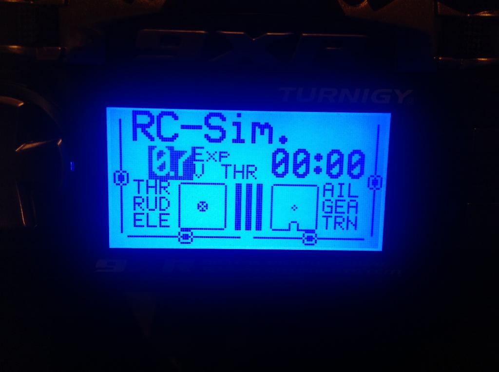

Tak dneska jsem zapnul T 9XR a ukazatel napětí ukazuje 0,7 V, přitom baterka co tam mám (LiPol 2,2 Turnigy) je plně nabitá. Nevíte kde by mohl být problém ?
