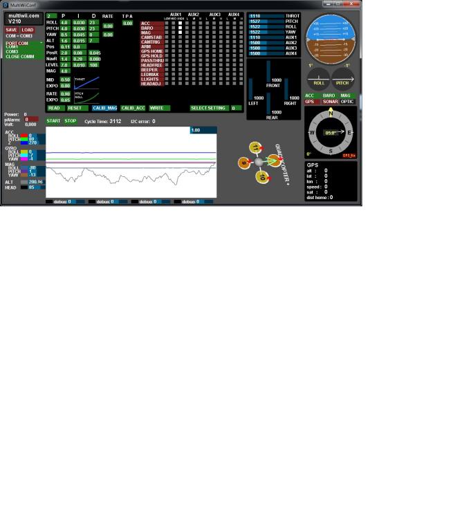

chtěl bych poprosit zda tu nemá někdo rozchozenou desku 328p.
Mám problém a to ten, že i když vše nakonfiguruji tak jak "mám" tak mě neběží ani jeden motor všechny mě po zapnutí pípnou, ale to je vše.
Pokud se připojím přes MultiWiiConf.exe načtu konfiguraci tak deska reaguje jak na pohyby deskou tak na pohyby pákami vysílače.

tak manuály nepomohli. Našel jsem tři a v každém něco jiného a ve výsledku to bylo úplně jinak :)
Tak, že aktivovat a deaktivovat motory na této desce. Páky dolu a od sebe a páky dolu a k sobě.
Samozřejmě musí být nastaveno vše ostatní jak má být jinak to nedělá nic.
Díky za odpovědi.
