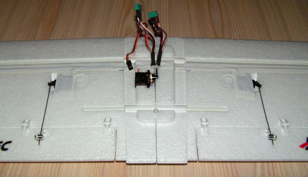

P.S.: Možná jsem natvrdlej, ale křídla nejsou půlená, že? Slepí se v jedno. Já že jsem to někde viděl....

HonzaHenzl píše:... křídla nejsou půlená, že? Slepí se v jedno. Já že jsem to někde viděl....
Myslím že možné jsou obě varianty, mě se slepila k sobě nechtěně :-)
Po zalepení těch plastovejch trubiček jsem dělal kontrolu přesnosti vlepení a někde vevnitř zůstala kapička vteřiňáku kterou jsem po sestavení obou půlek rozmáz a už jsem křídla neoddělil. Takže u mě slepeno do jednoho, ale kolega tady je má nechaný půlené.

Jop, taky je mam na dve pulky... mam to pak poskladane ve standboxu a ten je vlozeny do kabely co jsem si nechal usit. Pres zimu se na to neprasi a nezabira to tolik mista.

Je to divné, v tom případě ty prostřední plastové trubky na jedné straně ze shora nejsou přilepeny. To mi přijde divné. Pokud by se nahoře ten malý čtvereček přilepil, stane se křídlo nerozebíratelné. To samé vlečný háček. Ten bude přilepen jen v jedné polovině křídla a ještě na půl. To je divné. Myslím že to má být primárně v celku. Zase proč by to dělali tak složitě, když by šlo dát trubky přes celá křídla v kuse. No zase by se to nevešlo do krabice. Čert ví.....

Taky jsem si udělal radost FC, taky již s alu přepážkou. Křídlo jsem záměrně slepil, takže jej mám vcelku. Je to pak odolnější. U TwinStaraII jsem je měl odděleně a po čase se vymačkají dosedací plochy, chtěl jsem tomu předejít...

Co se týče křídla, tak nevidím žádný problém ho nechat kvůli převozu odděleně. Trup drží křídla pohromadě díky prolisu dostatečně a vymačkání zde také nehrozí, jako třeba u některých větroňů, kde jde trubka přímo do EPP a né do další zalepené trubky.
