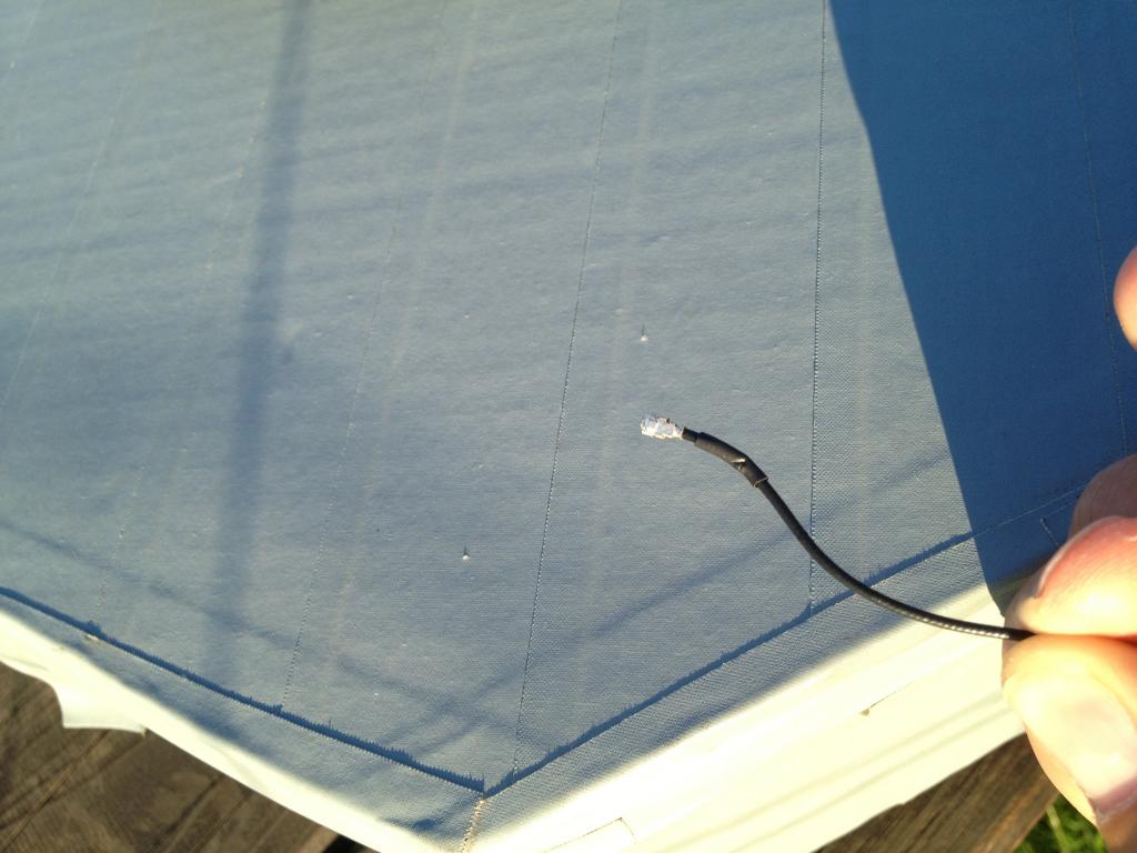

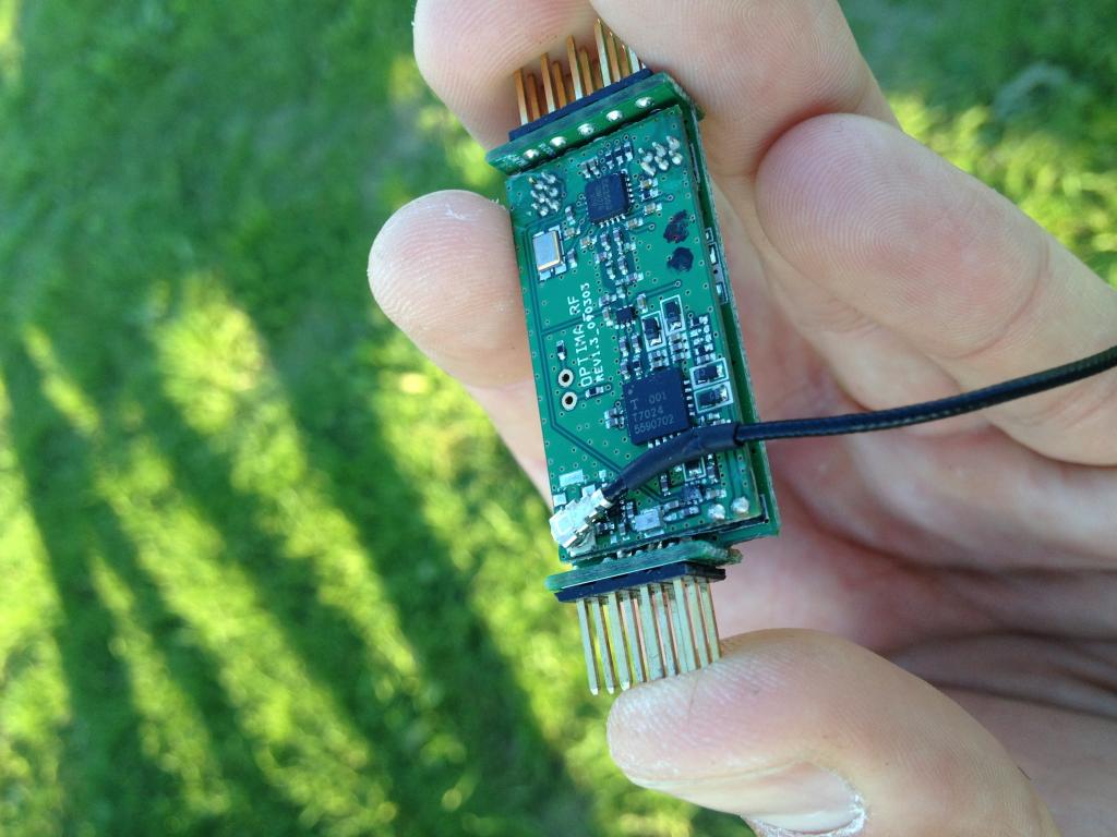

Je to přes půl roku co jsem vyndal z FunCuba přijímač že vynechává.
Poslal jsem ho Pelikánovi, ten ho poslal na servis.
Přijímač přišel na zpět že s ním nic neni.
Mezi tím jsem do FunCuba koupil jiný. Když jsem postavil Bixlera FPV tak se mi přijímač hodil. Osadil jsem ho tím kterému nic není.
Nějakou dobu jsem létal, ze záznamu videa jsem si všim, že éro jde do failsafe. Sváděl jsem to na rušení nějakou WiFi.
No a dnes jsem málem nedolétnul. Horko těžko jsem přistál.
Dělám zkoušku dosahu, vše maká jak má.
Tak hledám chybu v el.instalaci, vše ok
Tak jsem vyndal ven anténu, další let a zse. Spocenej jsem přistál.
Vyndavám přijímač a rozebírán ho. A nestačil jsem se divit.
Když mi ten přijímač zlobil tak to bylo tím že se promáčklo stínění antény o tišták. V servisu na to dali smrštovačku, která se nyní také promáčkla. To je tedy vážně řešení. :evil:

Dejfak píše:Je to přes půl roku co jsem vyndal z FunCuba přijímač že vynechává.
No to je teda super, ještě že mám záruku NBD a beru si vždy nový produkty a nikdy né reklamované. Dej todle do 3metrového akrobata po opravě a můžeš prodat auto aby jsi měl na nového.
