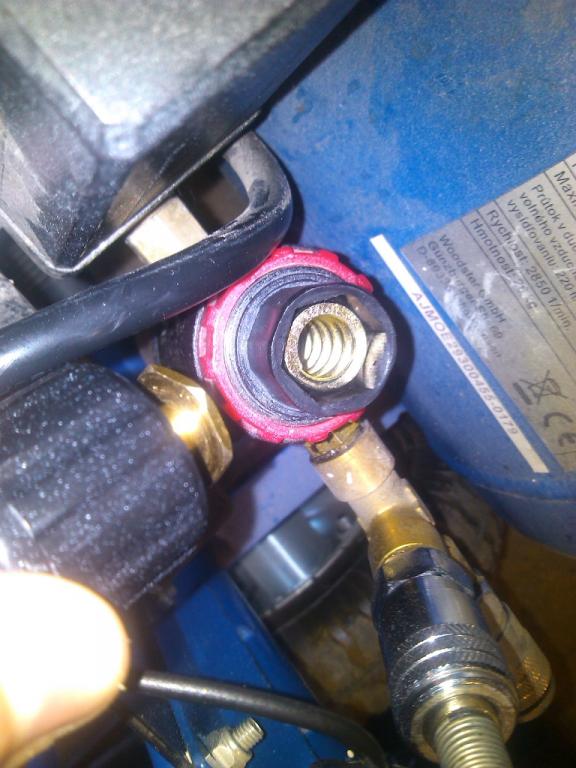

chtěl jsem včera stříkat přes kompresor. Točím ventilem pro nastavení tlaku, nic se nedělo, tak jsem povoloval dál až mi ventil zůstal v ruce a pružina vyskočila.
Teď se s tím seru celé dopoledne a pořád nevím, jak to dát zase dohromady.
Viz fotky:
První fotka - jak to má vypadat vcelku
Druhá fotka - takhle mi to zůstalo v ruce a pružina vevnitř
Třetí fotka - Takhle to vypadá bez pružiny
Poslední fotka - Z tohoto se to skládá.
Všem děkuji za pomoc. Jedná se o kompresor Scheppach hc16

Na obrázku je část redukčáku FESTO, ale ten tvůj bude asi podobný. Vyznačil jsem ti tam kde to asi prasklo. Slepit to asi nepůjde. Jedině sehnat nové to pouzdro pružiny, nebo z jiného redukčáku.

Mě z těch fotek furt není zřejmý co kde křuplo - je tam vidět někde lom? Radek

Právě taky nic nevidím. A na zemi (že by ještě něco vyletělo) taky nic není.
No počkám až dojde otec, snad mě za to nezabije. Máme na to 4 roky záruku, ale nevím, kdy byl koupen, takže snad je ještě v záruce.
BTW: Samotný regl mi nejde odšroubovat, protože vespod toho je nějaký filtr či co a ještě něco... Takže s tím nejde otáčet, protože závit je přímo na té součástce. Celý kompresor rozebírat nebudu, ještě něco podělám.

Z těch fotek toho opravdu není moc vidět, ale ta matice s hlavicí musí držet tlak té pružiny. Na tom řezu FESTO je jasně vidět, že to pouzdro má dno, které ten tlak pružiny drží. Ta jeho konstrukce ale může být jiná. Chtělo by to vidět v reálu.

Pánové, už jsme na to přišli. Nakonec bylo to černé pouzdro ((jak je v něm pružina) nahoře ulomeno - je tam nepravidelný řez a nejspíš ten kus zůstal na vrchu ve víku. Včera jsme to demontovali a dneska (snad) se jede koupit nové.

Takže to odpovídá tomu co jsem ti označil na tom řezu. Držím palce, ať dobře pořídíte.
