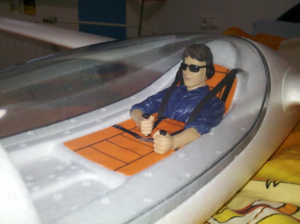

Ahoj, kompletuji a teď přemýšlím, jakým lepidlem lepit průhledný kryt kabiny. Čím to máš lepené?
mior
Příspěvky: 3414
Re: Solius - nástupca Easyglidera
#35 Příspěvek od mior »
fm píše:Ahoj, kompletuji a teď přemýšlím, jakým lepidlem lepit průhledný kryt kabiny. Čím to máš lepené?
Ja som rámik (to čudo z EPP) strekol striebornou farbou, nalepil nálepky a vložil figurku pilota...
Potom som ten okraj natrel takým čínskym lepidlom na kabíny, veľmi podobné chemoprénu ale priesvitné.
Ale aj tak to ostalo také nepekné, tak som to potiahol bielou páskou okolo celej kabíny.
Pri vyvažovaní mi kabínka padla na zem a prasklo sklo a odpadol pilot. Tak som to celé otvoril, musel som ten lep dať dole, ťahalo sa to ako žuvačka. Prilepil som pilota a už som sa s tým neserkal a nabodoval asi na 8 miestach kvapkou sekundáku a zase oblepil páskou. Až na tú prasklinu to vyzerá dobre.
Pozor!
Včera pri otváraná kabíny somtrochu prstami zatlačil na sklo a puklo na inom mieste, takže bacha, JE TO KREHKé!!!

Já to mám lepený lepidlem na kabiny je to toto http://www.rcshop.eu/cs/specialni-lepid ... abiny.html vypadá to jako disperze i to stejně voní ,takový to bílí mlíko a po "zatvrdnutí" je to uplně pruhledný. Že by byla kabinka křehká bych netvrdil ,není to sice klasická petka ale takový spíš slabý plexisklo.
mior
Příspěvky: 3414
#37 Příspěvek od mior »
Vidím, že Tvoj pilot je dvojča toho môjho... :wink:
