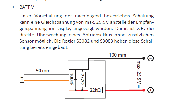

Ještě připomínám jednoduchou možnost jak na základní obrazovku dostat celkové napětí pohonného aku. Stačí vyrobit tuto věcičku (a zapojit na 5 kanál např. u GR12) V nových firmwerech to umí i Rx řady L.

Koko, ten přístavek nepotřebuje. Napájí přijímač z reglu a tak mu celkový napětí baterky a napětí za BEC telemetrie ukazuje.

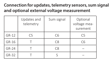

Ví někdo,
právě jsem stáhnul poslední verzi Firmware Upgrade grStudio a provedl upgrade vysílače MX-20 na FW 2.21 ENG a přijímače GR-24 na FW 7.07.
Hlavní důvod byl záměr měřit přijímačem GR-24 namísto napájecího napětí přijímače celkové napětí pohonné baterie cca 3 až 25,5V.
ALE, v Telemetry Menu nic ohledně možnosti nastaveni BATT_V nic nenecházím. Pouze volbu 7CH FUNCTION: SUMDIN nebo SERVO nic dalšího.
Mám špatný FW? Umí vůbec přijímač GR-24 měřit celkové napětí baterie bez požití externího VOLTAGE MODULE?
- Přílohy
- měření pohonné baterie namísto přijímačových baterek - zapojení
- GR 12,16 U.PNG (14.04 KiB) Zobrazeno 2326 x

žádný GR-24 nemám (jen 12 a 16), ale podle manuálu to umí pouze 12 a 16 (viz tabulku z manuálu - poslední sloupec).
Petr
Asja píše: Umí vůbec přijímač GR-24 měřit celkové napětí baterie bez požití externího VOLTAGE MODULE?
Petr
Re: Graupner HOTT a telemetrie
Jo, je to tak, vcera jsem si to overoval, 24 nema tu polozku v telem. menu, 16 hned na prvni strance menu dole.

Děkuji petr_hn a jyrry; je škoda, že mimo GR-12 a GR-16 není možné měření baterie bez externího modulu také u daších HOTT přijímačů. Chtěl jsem této možnosti využít také u GR-24, který mám.

Asja píše:Nějak se mi nezdá, že levnější a v "očesané" verzi přijímač GR-12L umožňuje měření napětí baterie BATT_V. Má to někdo ověřené a vyzkoušené?
Ano, skoro všechny "dvanáctky", co mám, jsou GR-12L a s aktuálním firmwarem měření funguje.
