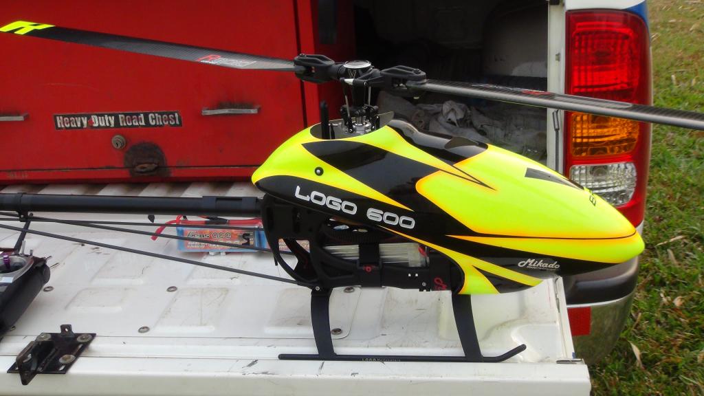

Super je ta vosi zlutocerna kabinka. Nejlepsi viditelnost co jsem kdy mel. Bohuzel pri jednom pristani pod uroven terenu uz neni.

Re: Logo 600 - zkusenosti
peko.cz píše:pro mě nečitelná kabina ve vzduchu - moc tmavých barev
Nemozes si na tie tmave farby nalepit neonovu nalepku?
Můžu si udělat novou airbrush kabinku ve svém designu, jak jsem to dělal u LA700/Trex450/Trex500 atd. Ale kde ji levně sehnat? Aha, HK ji má za 35USD +15USD doprava, což by snad šlo ...
Logo 600SX VBar | Logo 500 VBar | T-Rex 500 mB
Neviem ake su tie kabinky z HK, ale mam doma jednu custom kabinu na TDR od Canomod. Nastrek je paradny (https://picasaweb.google.com/1097975283 ... wI2UpsrZDQ , https://picasaweb.google.com/1097975283 ... YDzx_GVyQE ) , ale laminat je oproti originalu katastrofa, vaha ani nehovorim ... Kamarat niekedy robil kabinky na Logo 600. Kvalitativne su jeho kabinky lepsie nez tie od Mikada a su aj lahke. Pokial by si mal zaujem, napis mi PM, poslem ti kontakt.

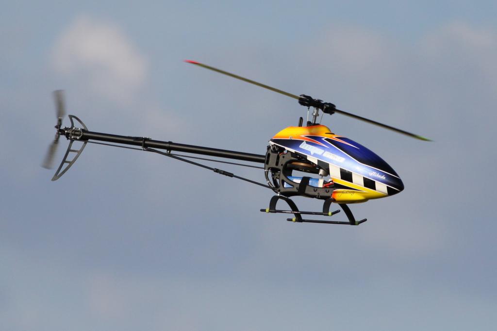

včera fotil kamarád....
- pkotatko
- Příspěvky: 6687
- Bydliště: Berounsko
Urizni tu vycuhujici hridel motoru. Chces aby ti nekdy propichla baterku ?
Máš pravdu přecedo, jenže já jak něco funguje, tak se mi to nechce rozebírat. Ale jsem si toho vědom...... je tam cca 5mm, za letu se to nepropíchne, a při ráně bude škod stejně hafo.....
