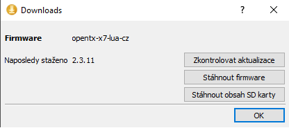

Vlastní stažení firmwaru se provede vlevo ležící ikonkou se šipkou. Po zmáčknutí tohoto tlačítka se objeví malé okno (obr), kde je název firmwaru, jaká byla naposledy stažená verze (pokud byla), tlačítka na kontrolu aktualizace, stažení firmwaru, stáhnutí obsahu SD karty a OK k uzavření okna.
V názvu firmwaru vidím na začátku "opentx", následují pomlčkami oddělené informace o typu rádia a naklikaných možnostech. Na obrázku je vidět český otx pro Q X7 s podporou LUA. Kdybych měl zaškrtnuté EU, bude za x7 ještě eu - celý název by byl opentx-x7-eu-lua-cz, bez eu je vidět na obrázku.
Pokud kliknu na "stáhnout firmware", se po nějaké chvíli objeví známé dialogové okno ukládání souborů. Bude se snažit někam uložit právě stažený firmware. Bude se jmenovat stejně jako název firmwaru s tím, že se ještě do názvu přidá .bin a pokud existuje dříve stažený firmware s jinou verzí, tak ještě před .bin přidá čislo verze. Celý název podle toho, co je na obrázku pak bude buď opentx-x7-lua-cz.bin, pokud byl stažený poprvé (možná existují i jiná kriteria, nevím) nebo opentx-x7-lua-cz-2.3.11.bin. Toto je soubor s vlastním firmwarem (OpenTX), který je potřeba dostat do rádia. To je zmíněný otx.bin (jako že zjednodušeně, bez parametrů). nonEU je pak označení toho, že není zaškrtnuto EU.

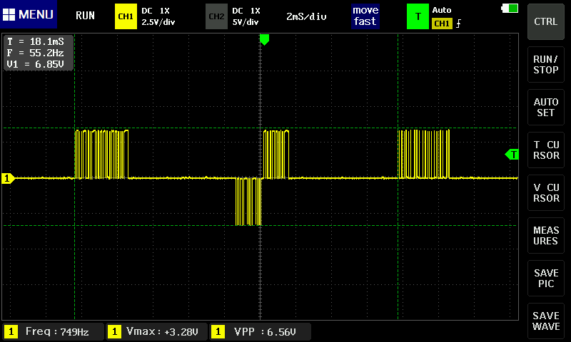

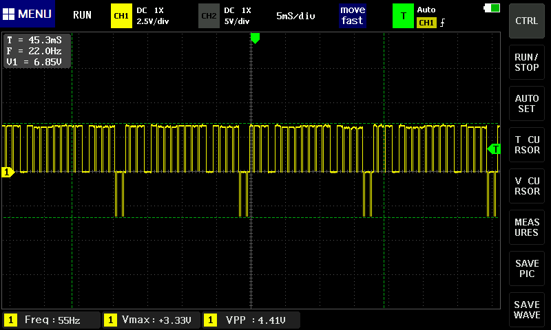

Karanténa (už mi, chvála bohu, končí). Tak jsem si hrál se svou hračkou a že zkusím srovnat, co leze z X8R a právě R168. Mělo by být stejné, žejo. Už jen proto, že jsem do nich vrazil stejný FW.
Ale dost mě překvapilo, že ne, třeba na výstupu s.bus jsem našel něco hodně podezřelého (obr 1). Napřed mě napadlo, že u RM vymysleli nějakou prima fintu na využití pinu pro více různých informací, které pak dostanu diodou. Trochu mě zarazilo, že se signál opakuje až po ~ 18ms. Chtěl jsem začít pátrat po úžasných nových informacích, které z R168 dostanu.
Další překvapení bylo u signálu RSSI (obr 2). Že by další finta? Začal jsem být podezíravý, že něco dělám špatně. Už jen proto, že vyrábět navíc záporné napětí a desce nebude nic, s čím by si komplikovali zapojení (i když oscilátor, dioda, kondenzátor...). Pak jsem z hecu zkusil std PWM a vidím inverzní signál! To snad serva ani nemůžou zvládnout!
No a jasně, všechno špatně.
Jako zem jsem vytáhnul jeden pin a vůči němu měřil. Jenže R168 má "dole" signální piny, zatímco X8R má dole právě zem (minus). Takže jsem měřil sbus a RSSI proti nějakému PWM signálu a tím pádem jsem viděl, co jsem viděl.
Po připojení správné země jsem pak shledal výstupy z R168 a X8R opravdu totožné.
