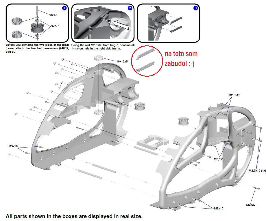

Vcera neskoro vecer som sa len dostal ku zacatiu stavby.Kym som sa zorientoval a nasiel sposob ako tam dat tie sroby s maticami tak mi zlozenie trvalo dobrych 2.5h, bolo potrebne aj trosku zbrusovat tie prelisy na tom plastovom tele.Naviac som az po prvom zlozeni zistil, ze som tam zabudol dat dorazy chvostovej rury (vid foto)
Otazka: V manualy to nie je vyznacene, ale nema sa nahodou davat Loctite aj na sroby, ktore su v tom ulozeni motora?
P.S. dnes som hodinku stihol skladat aj unasac vrtulky, jedno axialne lozisko co ide do gripu vrtulky nemalo jednu gulicku.Je toto velky nedostatok, alebo sa s tym da v pohode lietat?

Loctite patri vsude tam, kde jde kov na kov. Jedina vyjimka jsou samojistne matice.
Pokud ti chybi v axialu kulicka, tak samozrejmne jine lozisko.
Jedna rada pro vrtulku: Vnitrni radialni loziska ( ty blize hrideli ) nalep na kamen pres Loctite a dotlac je na doraz. Nech to zaschnout a pak teprve pokracuj. Kdyz budes mit komplet unasece smontovane, tak je rukama roztahni od sebe. Je tam cca 1mm vule a kdyz jsou unasece dorazene dovnitr, tak nechodi lehce. Dre ta podlozka pod sroubem o vnitrek unasece. Zbytecne by jsi se nervoval ze to nechodi lehce.
Dalsi rada pro hlavu : paky co unasi desku cykliky a jsou prisroubovane k hlave. Prvni verze se montovaly tak, ze jsi musel vysroubovat kulicky z desky cykliky, namacknout do pak a potom spolecne namontovat. Minuly tyden jsem dostal novou hlavu jako ND a ta ma zavity obracene, z druhe strany. I paky se tedy montuji z druhe strany a kulicky se pak nemusi vyndavat. Mohu to vecer vyfotit. Pisu to proto, ze si myslim, ze v navodu tahle zmena jeste nebude.
