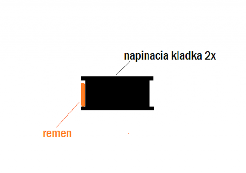

2.Chcem sa opytat ci je v poriadku ak mi remen neprechadza stredom tych 2 napinacich kladiek, ale je posunuty k ich spodnemu okraju asi takto:
