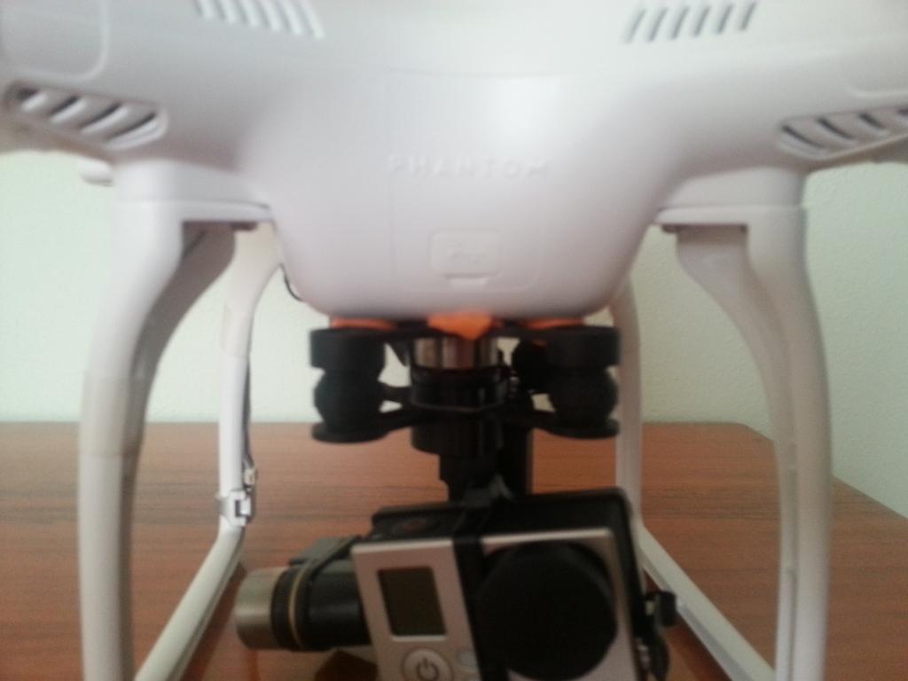

P2 už s antigravity motormi a antigravity vrtuľami. Gimbal podložený ešte s štuplami do ucha... Pretože zatiaľ nemám vyvažovačku na P2 vrtule, tak som nevedel zistiť, či je Jello efekt spôsobený práve nevyváženými vrtuľami. Jello efekt miestami pretrvával a tak som vytiahol zo šuflíka drahé antigravity vrtule, ktoré sú bezchybné čo sa týka kvality a vyváženia. Zatiaľ som dal len jeden krátky let v tejto kombinácii, pretože som nevedel ako sa bude správať stroj. Dávať filter na objektív zatiaľ považujem ako poslednú možnosť ak to nebude lepšie.

Zatiaľ to bol 4-5 minútový let a nemohol som vyššie letieť, lebo stále mi holuby krúžili nad hlavou. Úplne nemôžem zatiaľ hodnotiť ich všeobecný účinok a hlavne na Jello efekt. V tom krátkom videu to bolo slušné, ale sem tam som pozoroval mierne chvenie v obraze. Na P1 som nemal problém s vrtuľami 9443, takže aj tak predpokladám že bude problém niekde medzi strojom a kamerou (zenmuse h3-3d) :)
