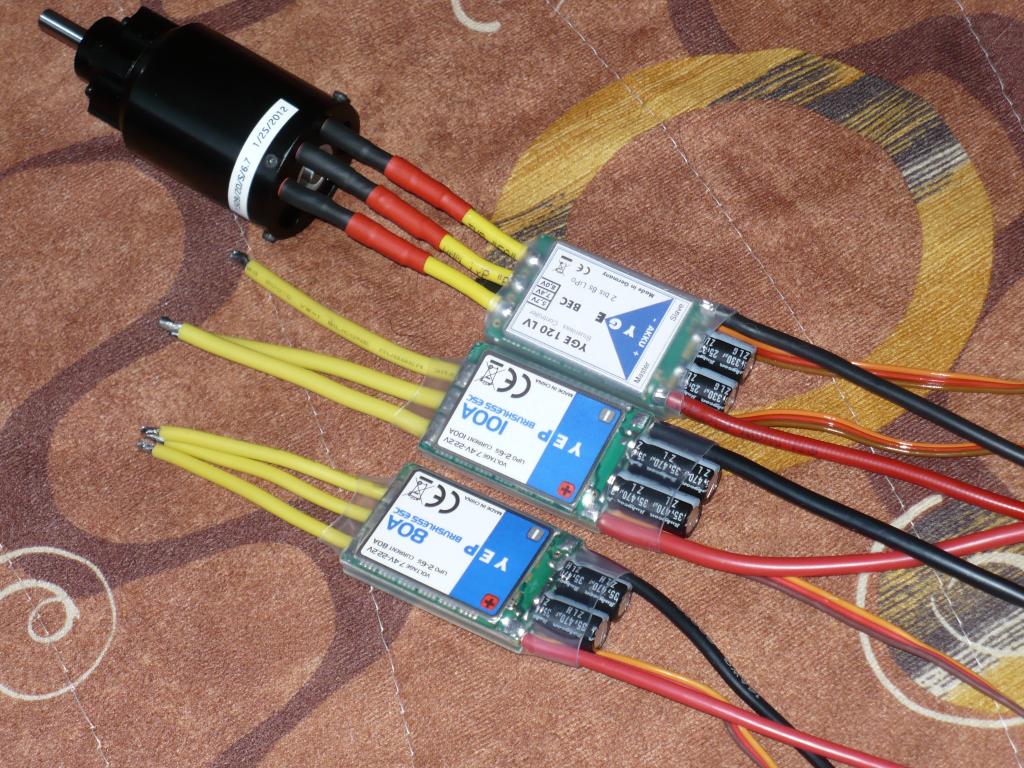

Díky stavbě jednoho Vikinga do DE mám možnost porovnat originál YGE s regulátorem YEP. Programování jde jednou a tou samou kartou pro oba dva reglíky a i subjektivně běží oba naprosto stejně. :-) Jen ten YGE je pětinásobek ceny YEP...:-(

Mladej si koupil YEP 80A a je to stejná velikost jako 100A akorát tam jsou rozměrově a asi i kapacitně jiný kondy. Nejspíš je tam jen míň spínacích tranzistorů. :o .

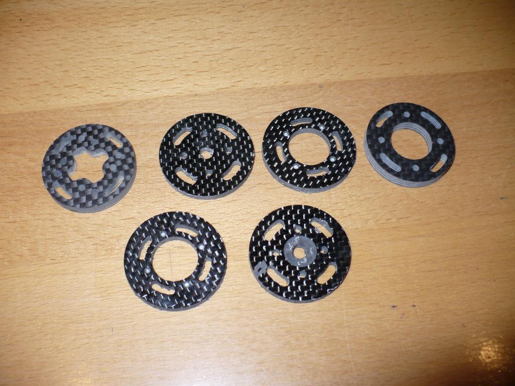

Včera jsem si proxonem trošku pohrál s motorovou přepážkou, a vytvořil větší zahloubení pro segerovku na převodovce. Původně to bylo málo zahloubené a bylo potřeba cca 1,5mm odfrézovat. Teď už je to cajk s rezervou. Ale jinak luxus nesmírný, dostat hotovou přepážku řízlou na CNC.

ST píše:Včera jsem si proxonem trošku pohrál s motorovou přepážkou, a vytvořil větší zahloubení pro segerovku na převodovce. Původně to bylo málo zahloubené a bylo potřeba cca 1,5mm odfrézovat. Teď už je to cajk s rezervou. Ale jinak luxus nesmírný, dostat hotovou přepážku řízlou na CNC.
Jo,jo..dá se objednat jaká koli přepážka. Dostupné jsou ..universál na Neu a Kira 500/600. Pak na Kira 480 a neu P29.
