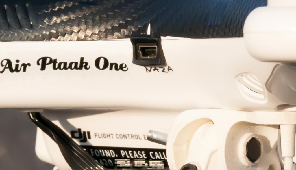

Asi před rokem jsem delal to same uz na P1, potreboval jsem udelat jinak 2x USB pripojeni pro NAZA a pro iOSD MkII. Ani jsem nevedel, ze ma iOSD mini nejaky USB port, ja mam Mk II verzi, přes USB mohu upgradovat, a hlavne stahovat telemetricka data z jednotlivych letu.
Na jedne strane Ptaaka jsem udelal NAZA port, na druhé iOSD Mk II port. NAZA port byl v tovarnim provedeni velmi zranitelny a dost prekazel - proste prekazel. Mam to vlastne jiz nejakou dobu popsane i ve svém zdejsim blogu...

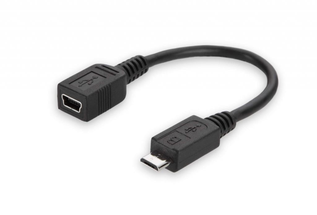

Pouzil jsem na to 2x BELKIN Kabel USB 2.0 Mini B (5-pin) - Micro B
USB mod NAZA
USB mod NAZA
