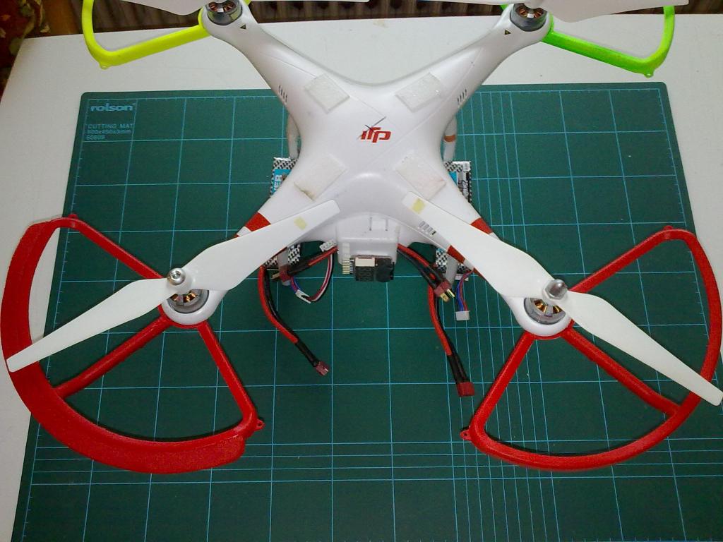

Václave súhlasím, všetko sa to točí okolo peňazí.
Já som ušetril na dvoch motoroch, ľavotočivý závit , na Visionackej vrtule som odrezal čiapočku , závit som odvŕtal , pre istotu som dal trochu laktite modre , no a funguje to .
Ochranné oblúky na 8“ som zvačšil na 9“ tak že som nalepil 1x1x20 cm na oblúk fasádny polystyrén taký nažltli , je to ohybné ako guma , nebudem kvôli takej prkotine kupovať nové oblúky .
Dochodca, tie oblúky odvolávam .

[quote="salamander"]Václave súhlasím, všetko sa to točí okolo peňazí.
Také pro jistotu dávám na závit matek vrtulí, malé množství modrého Loctite.
Tak to si vlastně 2x pravotočivou vrtuli zašrouboval rovnou na 2 původní motory.
A 2x levotočivé vrtule odvrtal a přitáhnul původní matkou s Loctite.
Tak tomu rozumím, udělám to stejně.
Děkuji

Václave : Já som tu vrtuľu dal na vrták 8 na hladkú stranu, upol som ho do zveráka , vrtuľa bola kolmo , vrch som trochu odtiahol a pílkou na železo som išiel čo najbližšie ku koreňu aby stred ostal čo najtenší . Dá sa to urobiť dosť presne , pilníkom som to obrúsil do hladka a závit odvŕtal aby vrtuľa prešla cez závit motora a dosadla , dal som trocha lactita aj na vrtuĺu a závit , dokonca sa dá vrtuľa aj vyvážiť v magnetickej vyvažovačke .
