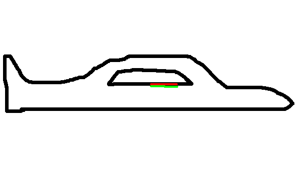

mbiron, ty neodymiové magnety se prodávají za hubičku na Hobbykingu. Za trošku větší hubičku se dají sehnat i na Aukru. Magnetická síla nevim. Drží to fest. Velikost je zhruba 1x1cm a 2mm tloušťka.
Jinak, já už Betu nemám, prodal jsem ji, měl jsem verzi 1 a docela mě překvapuje, že prvotní nadšení lidí z verze 3 a zajištění křídel šrouby u některých vyprchalo a opět se vracej k magnetům.
Je tedy na čase opět připomenout systém zajištění, který jsem použil já.
Na obrázku to je načrtnutý. Jedna půlka sucháče nalepená na trup do díry kam se vsouvá křídlo, druhá půlka na křídlo - tu část co zalejzá do trupu. Vezmu kreditku, položím na sucháč nalepený na trupu. Zasunu křídlo, vytáhnu kreditku. Tím se sucháč spojí.
Pokud to chcete udělat čistě, je potřeba křídlo nebo trup nebo obojí trošku proškrábnou a sucháč vlepit do onoho proškráblého místa. Já měl díru už dost vyčochtanou, takže mi tam ten sucháč ještě vymezoval vůli.
Pokud chci křídlo demontovat, mezi sucháče zase nacpu kreditku, tím rozpojím sucháč a vytáhnu křídlo.
Nedoporučuju používat ten brutální 3M suchý zip, protože moc drží. Stačí obyčejný, délka tak na kreditku, šířka cca 2cm. Garantuju, že se křídlo samovolně neuvolní a to ani při menší ráně. Naopak při ráně větší se sucháč rozpojí.
Magnety jsou fajn, ale síla se kterou se přitahují velmi rychle klesá ve chvíli, když se od sebe oddálí. Na kabinu v pohodě. Na křídlech mi to párkrát selhalo.
