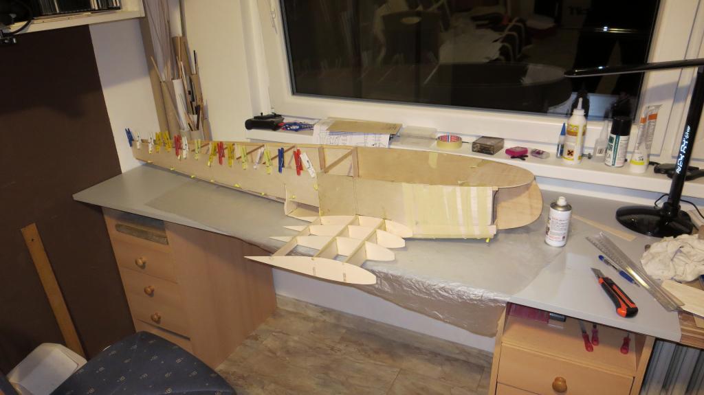

A jinak, už chystám díly na stavbu trupu :)

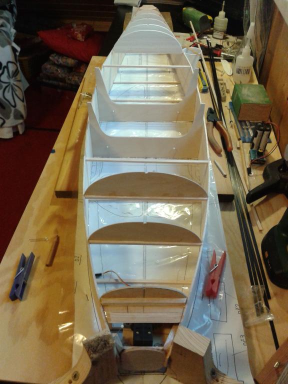

Už se to rýsuje.
Zatím to sice vypadá spíš jako minolovka, ale slibuji že z toho bude letadlo :D

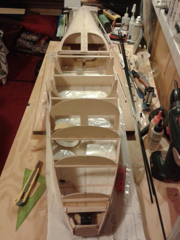

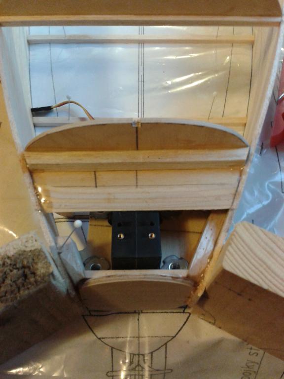

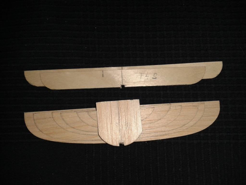

Přibylo pár přepážek a také lože přední podvozkové nohy.

#127 Příspěvek od Jirka JR »
Přidal jsem pár přepážek, přebrousil zadek a potáhnul hřbet 1,5kou.

#128 Příspěvek od JB »
Tyhle tvůrčí začátky jsou nádherné! Jak to přibývá,jak to roste!A to sraní s drobnostmi ke konci,které ani nejsou vidět.
Držím palce, ať Ti elán vydrží. Foť dál.

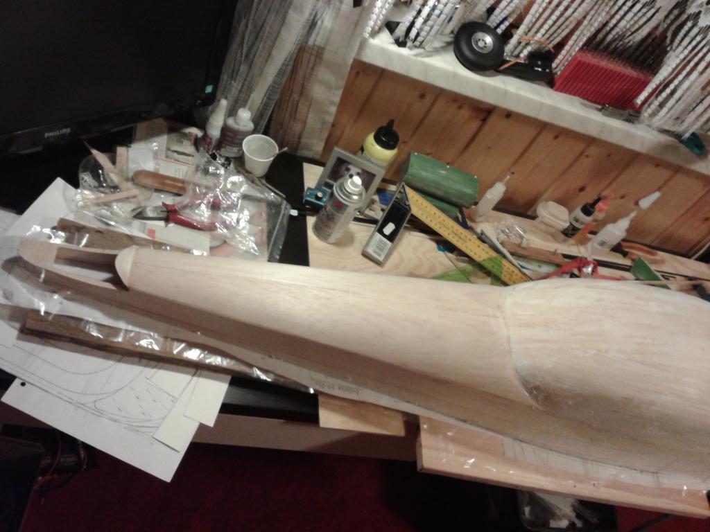

To mi povídej! Jen co jsem se nazlobil s kryty podvozků a baterií :evil:
Vršek čumáku vyplaňkován a už mám i kostru pro plaňkování kabiny :)

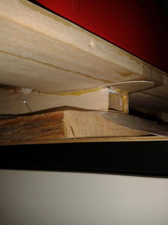

Pustil jsem se do ložátka VOP.

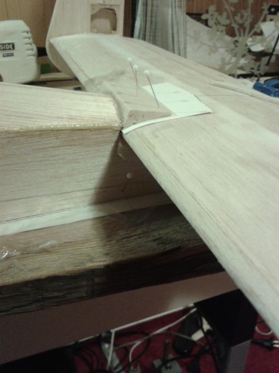

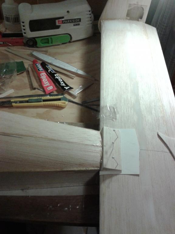

Lože VOP mám dolepeno, zbývá vybrousit.

A také jsem napípal podvozky s dvířky. Omluvte naivitu ukázky, ale mám z toho takovou radost, že jsem se neudržel :D
Nakonec to bylo v OpenTX mnohem jednodušší, než jsem se obával.

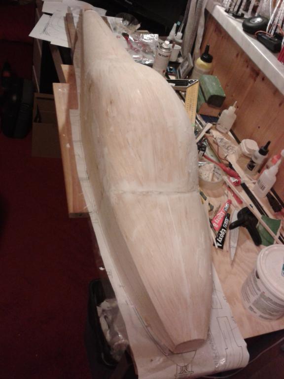

Trochu brousím, trochu tmelím, abych už to mohl konečně otočit.

Hrubá stavba skoro hotova,že? Potáhneš tkaninou,nebo jenom folii? Já jsem dal jenom folii a teď brečím,protože každý vryp je vidět.Samotná balza je prostě měkká.
A neodpustím si -co ta hrana na bocích?! Vždyť Morava měla trup krásně oválný.Ale to jenom takové malé rýpnutíčko, aby se neřeklo. Stavbě zdar!
