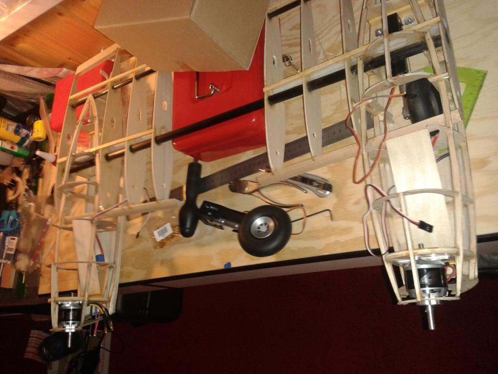

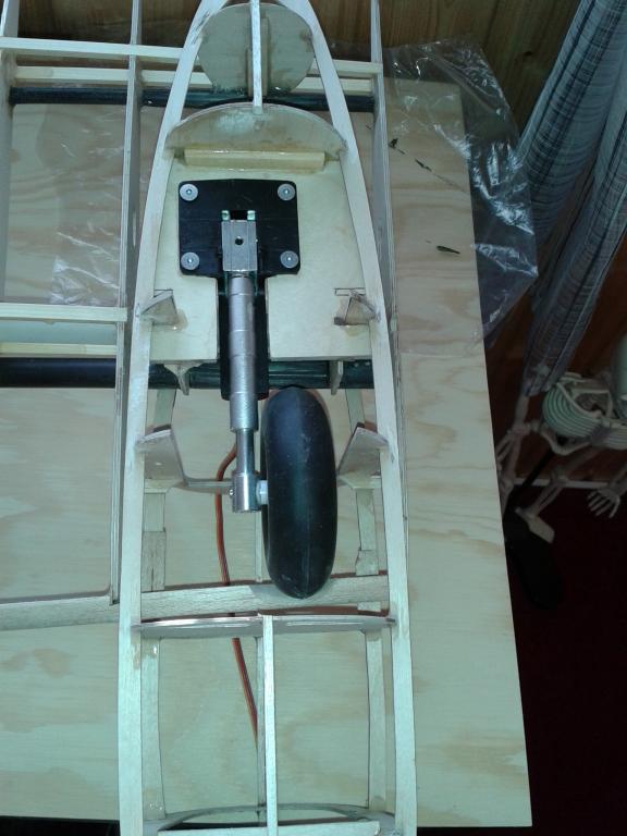

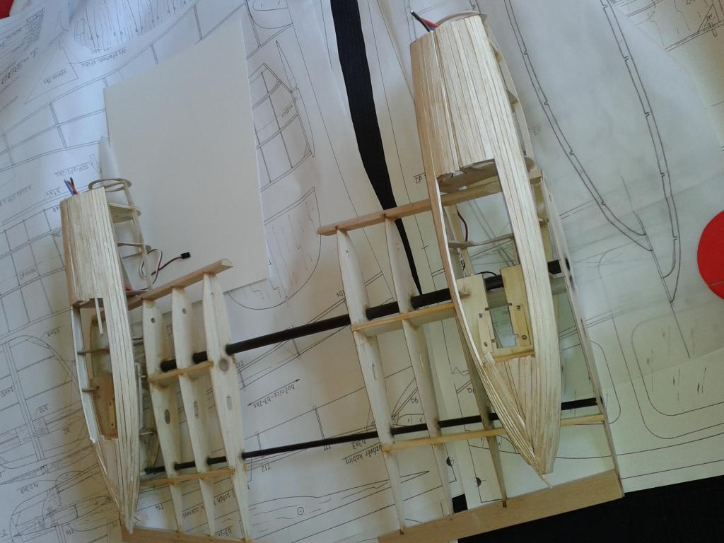

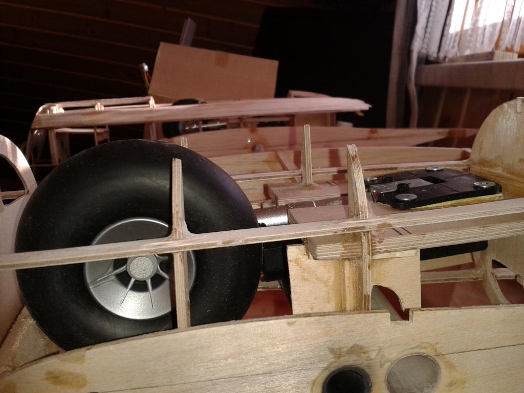

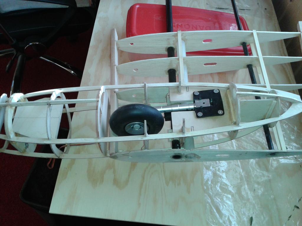

Pustil jsem se v zimě do stavby téhle krasavice.
Zvětšil jsem plánek p.Fary na rozpětí cca 2300.
Jde to pomalu, zatím se peru s centroplánem, všechna technika je třeba doplnit a zesílit, ať už kvůli zvětšení, nebo zatahovacímu podvozku, bateriím v gondolách a tak.

A ještě nějaké fotečky, pro potěchu oka, nebo kritiku.

Tak tohle vlákno budu s potěšením sledovat. Plán mám doma od loňska, zvětšený na 2m, ale zatím nenastala ta vhodná chvíle. Je to krasavec. Jaký plánuješ pohon?

Máš to pěkný. Myslím, že to kreslil Raška, ale to je jedno. Stavil jsem ji v měřítku jak byl výkres. Křehká skořepina, že se toho člověk bojí chytit. Do větší, se zatahovacím podvozkem, bych se pustil znovu. Škoda, že nikdo nedělá rozsyp.

Petr_rc píše:Tak tohle vlákno budu s potěšením sledovat. Plán mám doma od loňska, zvětšený na 2m, ale zatím nenastala ta vhodná chvíle. Je to krasavec. Jaký plánuješ pohon?
Petr
2x https://www.hobbyking.com/hobbyking/sto ... duct=40055
2x https://www.hobbyking.com/hobbyking/sto ... duct=32475
ty už jsou tam,
a 2x 11x7MA protiběžné třílisty.
2x 4s 3700 25C
Penty píše:Máš to pěkný. Myslím, že to kreslil Raška, ale to je jedno. Stavil jsem ji v měřítku jak byl výkres. Křehká skořepina, že se toho člověk bojí chytit. Do větší, se zatahovacím podvozkem, bych se pustil znovu. Škoda, že nikdo nedělá rozsyp.
Dík. S tím autorem máš pravdu, dost se mi to plete, a jsem v práci, takže plánek je daleko.

Koukám na ty plaňkované motorové gondoly-co všechno na tom modelu bude plaňkováno?
Re: L-200 Morava
Buckeye-Blitz píše:Koukám na ty plaňkované motorové gondoly-co všechno na tom modelu bude plaňkováno?
Mimo křídel?
