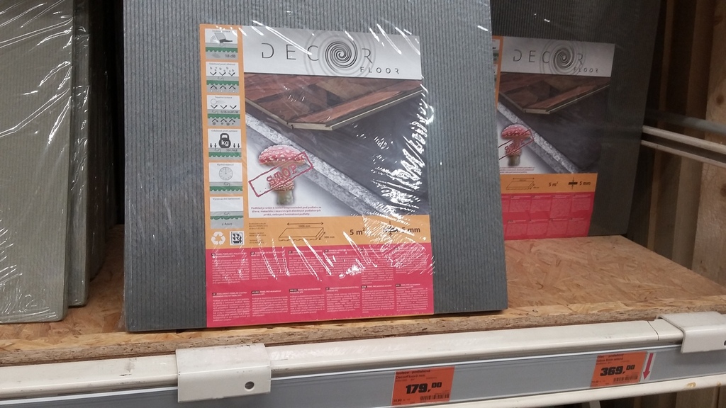

Edit: Vcera jsem byl Obi Modrany a napravuji rozmer Saapor Insulate na 4mm. Tloustku 7mm jsem tam nenasel. Decor Floor se zrejme doprodava, neb i tady uz meli jen par kusu a cenu zlevnenou, byt jsem ho v 11/2016 kupoval za 199Kc.
Nas material budete v oddeleni plovoucich podlah hledat velmi tezko. Ne ze by ho tam nemeli, ale jedna se hlavne o drazkovane a ruzne zprohybane Decor Floory v sedivejch, zelenejch, ruzovejch a jinejch odstinech. Navic se rozmaha "harmonikove" baleni - dlouhe tenke prouzky co se po vybaleni slozi do sirky jako leporelo. Pro nas nevhodne.
Obsluha byva na dotaz na extrudovany polstyren nebo XPS hodne zmatena :-(
V oddeleni tapet lze skutecne nalezt XPS co pouzivame v ruznych provedenich. Jen si dejte pozor, je to vlastne kazeta na stenu (jako je na strop), ktera se lepi kvuli zatepleni/hlucnosti a na to se dava tapeta ...

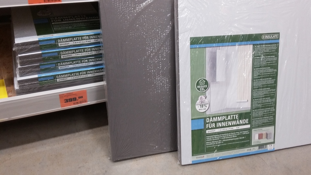

Obi Modrany, Roztyly:
Decor Floor - sedivy, drazkovany, krivy, 5mm 179Kc za 5m2
Saapor Insulate - sedivy z jedne strany natren bile, rovny, 4mm 399Kc za 4m2

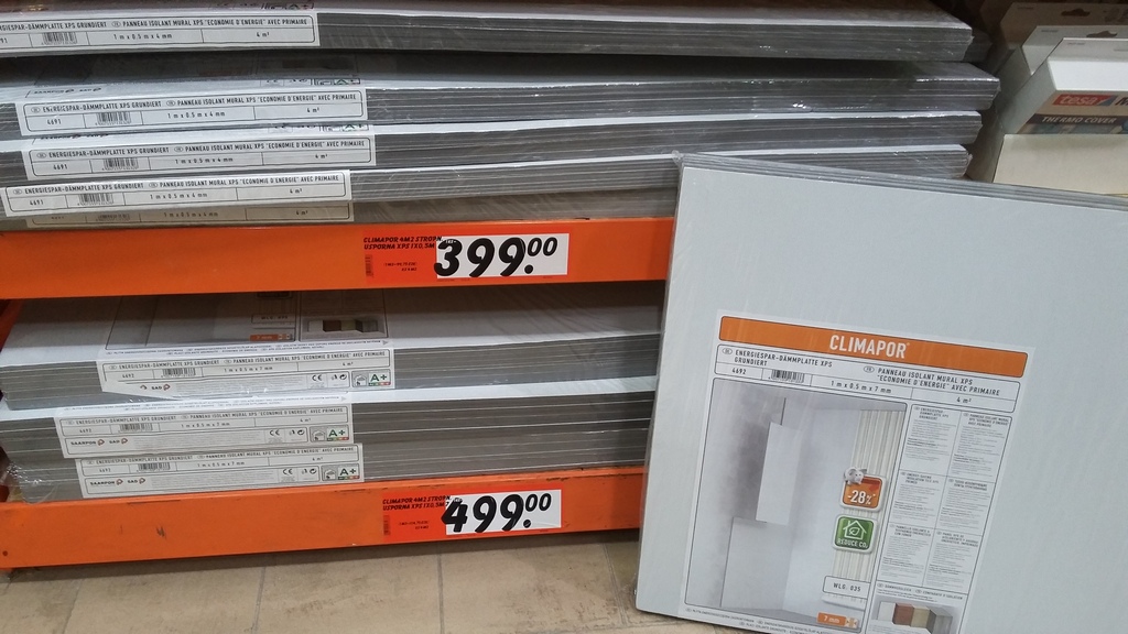

Bauhaus Cestlice:
Climapor - sedivy z jedne strany natren bile, rovny, 4mm 399Kc za 4m2, 7mm 499Kc za 4m2

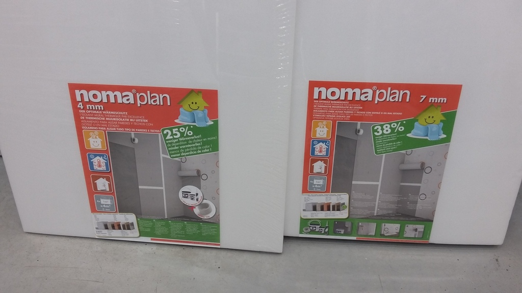

Hornbach Cestlice:
Decor Floor - sedivy, drazkovany, krivy, 5mm 179Kc za 5m2 ... pouze tady jsem mel vedle sebe horsi a lepsi kvalitu, jak popisoval reseth. Bylo to vedle sebe velmi zretelne! Nebrat hlubsi vroubkovani a leskly ze strany vroubkovani.
Noma Plan - bily, rovny, 4mm 399Kc za 4m2, 7mm 499Kc za 4m2

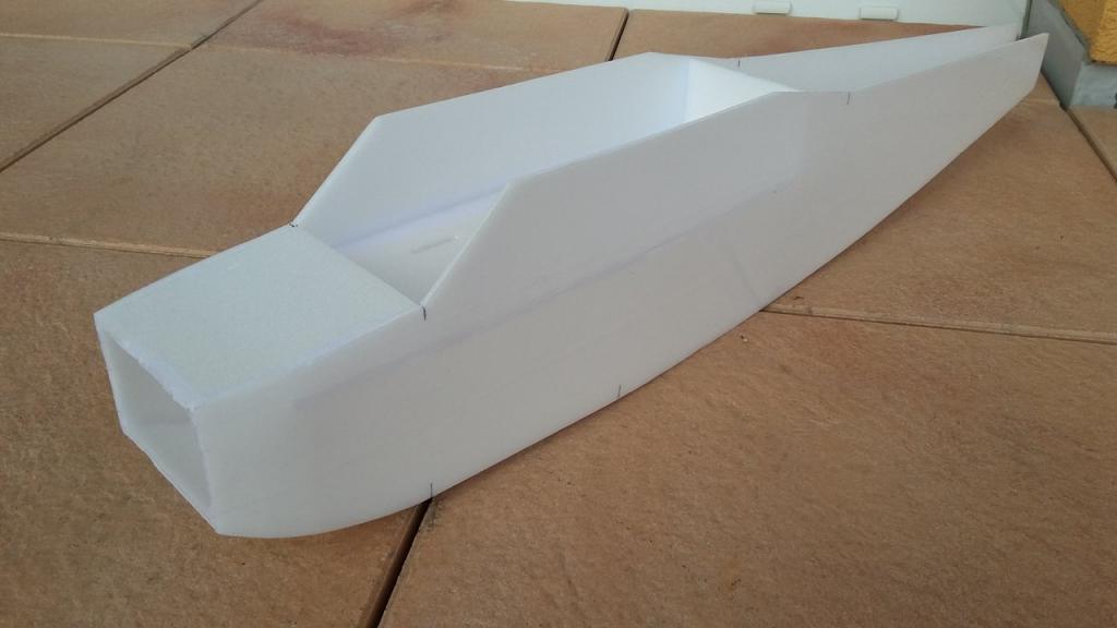

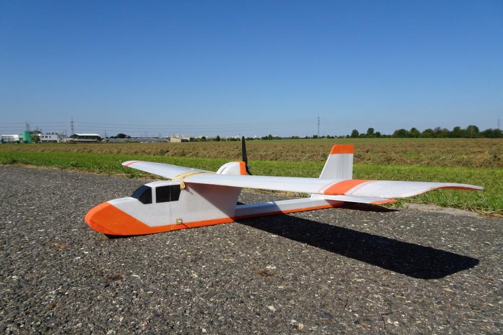

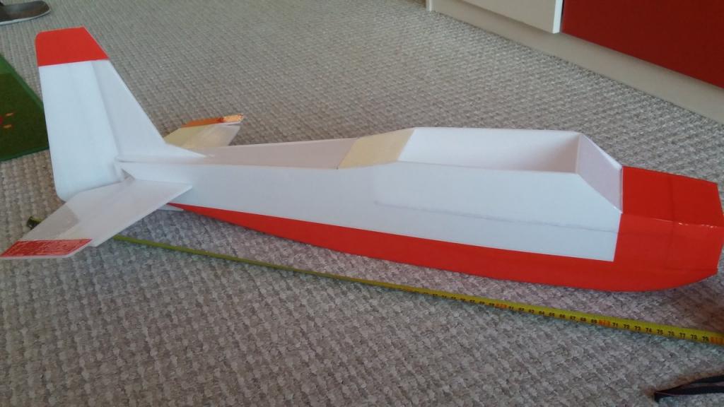

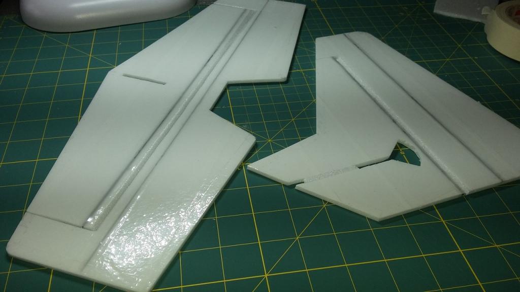

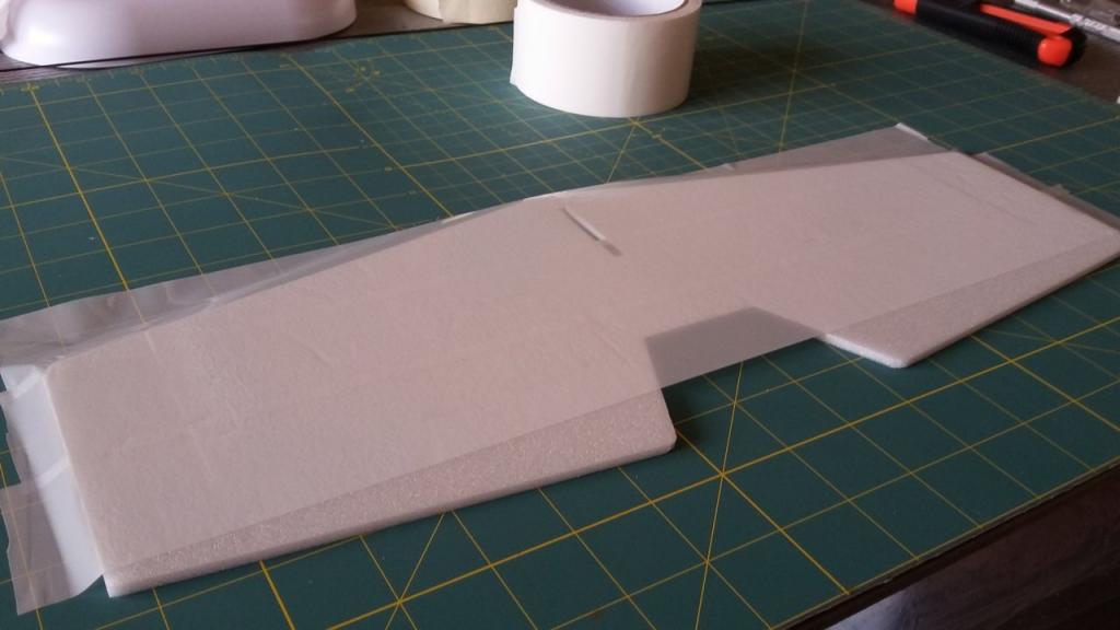

Osobne se mi nejvic libil Noma Plan, ale chtel jsem 5mm. Nejdriv jsem chtel vzit 7mm, ale prislo mi to uz docela dost. Nakonec jsem poslechl @Ampera a @resetha a vzal 4mm. Snad to bude dostatecne pevne :-(
Doma mi ten material v porovnani s 10 let starym Depron 6mm a blbou varkou Decor Floor 5mm prisel opravdu hodne moc tenky, o to ale houzavnatejsi! Nevim, jestli to je tloustkou nebo fakt materialem, ale prislo mi ze SKORO drzim v ruce EPP! Je to rovny, drzi to tvar, ale soucasne to pruzi! Hrozne dobre se mi s tim dela, jednak orezavani, druhak polepovani balici paskou a taky tavka to na 185°C vubec nezere!
V tech planech jsou ty 4mm hodne znat. Sice to vypada ze je to drzi v cele plose (namatkove suplerou i po rezech), ale i tak jsem mel nektere diry obrovske (a to uz jsem je pri rezani delal mensi) a musel vyplnovat tavkou. Stravil jsem vpodstate cele velikonoce vyrezavanim trupu, vop, sop a podvozku. Musel jsem se venovat i rodine, ale kazdou volnou chvili jsem delal. Sice provadim hodne zmen, jako posun serv dopredu, takze musim promyslet jak to udelat jinak a nemuzu respektovat plany krok za krokem, takze me to trva mnohem dele, ale i tak jsem nestihl sahnout na kridlo :-(
Nekdy jsem si fakt pripadal ze delam konstrukcni model a potahuju to oracovrem. Mel jsem strach tak jsem do vop a sop vlozil uhlikovou kulatinu. Pak jsem jiz vyrezane dily polepil z obou stran a hrany jeste pretahl pruhlednou paskou aby se to neodlepilo.
Celkove jsem asi postup Flite Test hodne pozmenil ze je asi casove narocnej. Mozna jsem se s tim piplal az prilis, ale pred 10ti lety jsem takove letadlo chtel a nikdy ho nemel a chci aby bylo hodne pekne, aspon trosicku maketove :-)
Neni to klasicka konstrukcni cista stavba, ale s tim polepovanim a pouzivanim tavky misto purexu ... myslim ze vysledek me mile prekvapil a lahodi memu oku. Ted cekam z ciny na hromadu balicku elektroniky a ceka me jeste kridlo ...

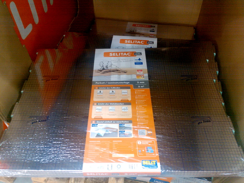

Včera jsem v brněnském Hornbachu viděl ještě jednu věc, která tady nebyla zmíněna. Mezi tlumícími podložkami pod podlahy měli jakési desky, které byly potažené z jedné strany hliníkovou fólií. Tloušťka 5 mm, na omak to bylo podobně lehké jako vedle ležící Starlon. Není to čistě obdélník, po stranách to má výřezy ve stylu puzzle, asi aby se tím snadno a rychle dala pokrýt podlaha a člověk nemusel ty desky lepit izolepou k sobě. Ta fólie se nejspíš používá jako parozábrana. Stálo to asi 400 za 5 m^2.

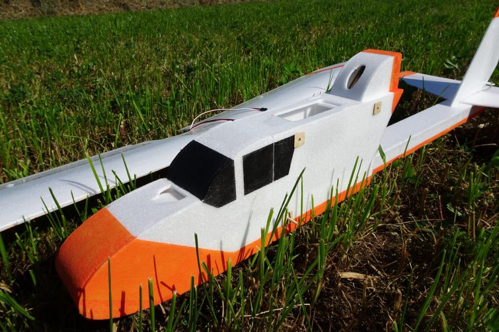

Tak mam dalsi skusenost za sebou ... FT Explorer a Noma Plan 4mm. Tentokrate stavba bez polepovani izolepou, nebo papirem. Upustil jsem od tavky a presel na UHU Por.
Ze stavebniho hlediska pro me parada! Schne to sice pres noc, ale spoj zustava pruzny a bezbarvy stejne jako tavka za zlomek hmotnosti.
Jenze Explorer uz je velke ero takze je to cele gumove, mavaj me kridla a ohejba se VOP a SOP, byt je uvnir uhlikova tycka. Ty 4mm jsou proste sami o sobe malo :-(
Hodlam dalsi letadlo skusit s oboustrannym potahovani papirem.
Noma Plan 4mm jeste mam.
Sulfatovy papir beleny si koupim Bělený sulfátový papír - archy.
Lepidlo jsem koupil doporucene z Lidlu.
... jenze me ted doslo, ze tim UHU Porem budu zase lepit XPS na potahovany papir :-(
Vim ze to lepidlo ma psane i XPS k papiru, ale mate to nekdo vyzkousene? Nebo cim to lepite?
Dik!
