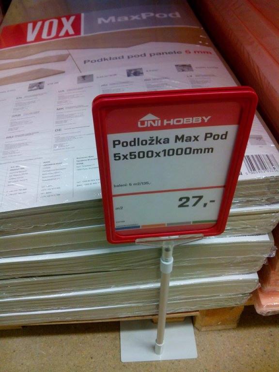

U nás se tomu říká depron. Pod tímto názvem to seženeš v modelářských obchodech.
Jinak v hornbachu mají tuším Monoplan (bílej, dražší cca 450kč).
V baumaxu Climapor.
V Obi / unihobby růžovej starlon a nebo vyblitě zelenej Max Pod.
Právě ten MaxPod má tloušťku 5mm což sedí na Flitetest plány. Je křehčí a z jedné strany lehce vroubkovaný, ale zase stojí pár korun, tak můžeš otestovat jestli bude stačit, já z něj stavěl FT22 a FF117 a bez problémů. Aktuálně jsem ale už přešel na Starlon a pokud chci bílé letadlo tak ten Monoplan(nejpohodlnější vyřezávání a ohýbání, hladký z obou stran).

ale prd, to nema na sobe papir. Sice jsem ho tam nikdy nepotreboval ale nektere plany s tim muzou pocitat
