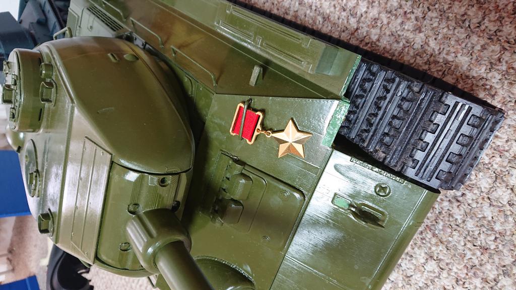

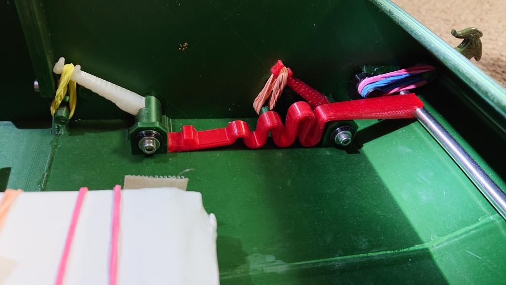

Protože mám na T34-85 ještě původní pásy, tedy ty, které se tisknou po blocích a trochu se protahují, tak jsem měl velký problém s přeskakováním pásů. Problém byl, že jsem nedokázal dost napružit přední napínací osu. Nedostal jsem tam dost gumiček.
Vyřešil jsem to díky cca třem krokům:
1) Upravil jsem páky vnitřních pružin, tak aby byl úhel při dorazu o malý kousek větší. Tím se zvedla světlá výška tanku a to prodloužilo dráhu pásu. Světlá výška se hodí..
2) Prostě jsem napínání předního kola odstranil. Dotiskl jsem si díl, který sice vypadá, jako, že bude pružit, ale v ruce musím extrémně zabrat, aby se to jen maličko pohnulo.
3) Pohrál jsem si s nastavením na vysílači. Omezil výchylky, nastavil expa. A tank se nechová jako splašený.
Při ježdění v bytě jsem přišel o všechny blatníky. Vypadá to dost divně, ale nájezdové úhly se zlepšily.
Výsledek mě tak nadchl, že jsem provedl "metalizaci" tanku. :D :D

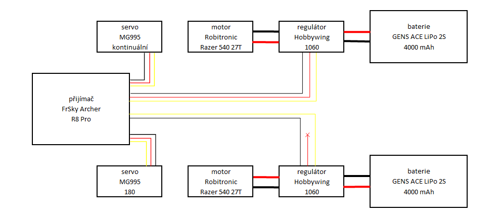

Ahoj, prosím o zkontrolování a radu zda lze takto nakoupit a zapojit. Pokud by jste mi vyhodili něco co tam nelze dát, tak bych poprosil o doporučení vhodnější komponenty (pokud možno z ČR, nemám nic proti nákupu v Číně /stejně tam dělaj všechno/, ale je to pro mne pohodlnější a rychlejší).
Schéma pro 2 baterie je níže.
Komponenty:
Vysílač -
https://rcstudio.cz/cs/taranis-q-x7/309 ... cerny.html
Přijímač -
https://rcstudio.cz/cs/archer-24ghz-acc ... 8-pro.html
Baterie -
https://www.peckamodel.cz/bsr30c40002s- ... 00-mah-30c
Regulátor 2x -
https://www.peckamodel.cz/hpo0120201-quicrun-1060-v2
Motor 2x (2800 ot/min/V) doporučení Luboše Horta je motor s otáčkami mezi 18 tis. - 23. tis. při 7,2V -
https://www.peckamodel.cz/r03106-robitr ... er-540-27t
Servo věže -
https://www.laskarduino.cz/servo-mg995- ... tra-silne/
Servo kanónu-
Předem moc děkuji, že budete ztrácet čas s RC amatérem.

Motor bych dal spíše tento. T34 mě jezdí docela rychle a tak se nižší otáčky hodí. https://www.peckamodel.cz/133007-mig-600-bb-turbo-8-4v
Regulátory doporučuji tyto. Skvělé, velmi jemné řízení. https://www.dsys.cz/?prod=3&lang=cz
Mám schéma s jednou baterií.
Zaseknutí serva věže: Když se to stane, tak napružené lože serva se prostě pohle a v klidu uhne. Převod jen zacvaká.
Spíš je důležité vyvést kabel serva náměru středem, aby se nemotel do převodu.
