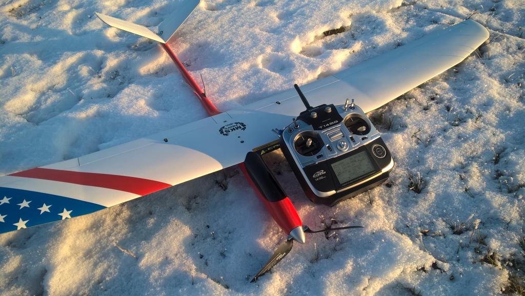

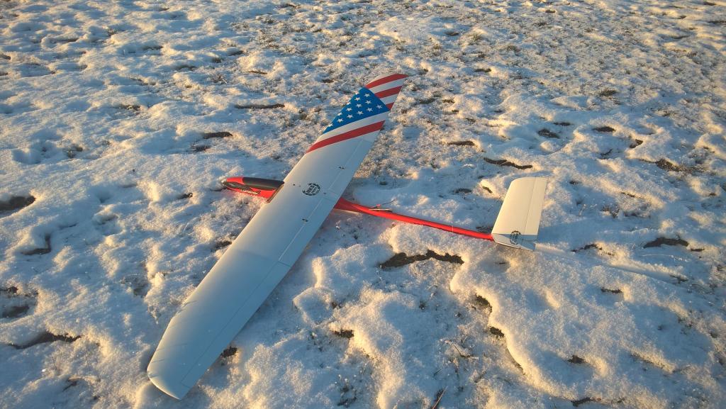

Dnes jsem v -5 st udělal testík použitelnosti LiIon (celková cena baterky 2S- Samsung 30Q z Banggodu je 270kč)
Nechal jsem vše jak bylo na púvodně 3S-Lipol. Motor Hyperion 1250kv, vrtule 9/5 Aeronaut. Hmotnost Corada cca 800g.
Průměrný proud pohonu 11A. Průměrné stoupání 5,5m/s Doba chodu motoru při nastaveném alarmu na 2000mAh spotřebované kapacity 11 minut 20s. Zbylá využitelná kapacita ..cca 800mAh stačí ještě na 4h termického letu.
Celkově nastoupaná výška na motor 3740 m.
Corardo není pod motorem žádný divočák, vzhledem k průměrnému příkonu 82W se není ani čemu divit. Ale baterka je opravdu na celý den termického létání.Při poklidném stoupání bude dobře detekovatelný průlet bublinou či stoupáním.
