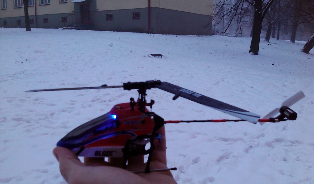

Tak dneska už jsem byl lítat 3x :-). Celkem 8 baterek. To mCPX je pěkně návykové, jako za starých časů :lol:.
Vibrace jsem odstranil zkrácením příčné hřídele (byla delší) a pořád mi ustřeluje ocas, což byl důvod pádu a vysekání ozubeného kola. Stejně to chtělo nové. To ustřelování je asi prasklou kostrou u ocasu, tak to už chtělo taky vyměnit, takže uvidíme, jak to bude lítat po výměně :wink:.

Včera jsem vyměnil kostru za novou + hl. ozubené kolo a je to zase plně funkční mCPX stříďák V1 :D.
Ale jelikož bych neměl čas lítat se 130X a MP, tak bude vše, co se týká mých mCPX na prodej!

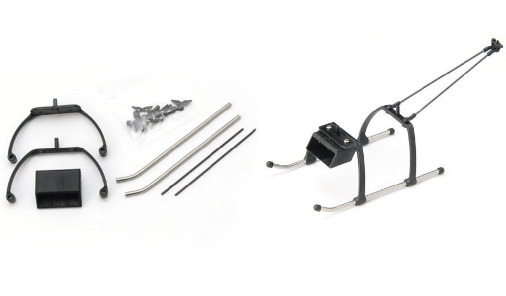

Co to tam máš za ližinky? To je ke karbon kostře, nebo z jiného modelu napasované? přijdou mi tužší než origo i hezčí....

Xtreme MCPX007. Nejsou tužší, ale ještě pružnější a hlavně nezničitelné (nemám tam ty ocasní vzpěry, aby to mělo větší pružnost). Lyžiny v tom chodí volně, podvozek je vlastně ze dvou částí a to ho dělá nezničitelným. Před tím jsem jen měnil a opravoval podvozky a s tímto už ani jednou :wink:.

Já měl tyto, téměř okamžitě se ulomily kolíky do kostry. Co ty tvoje? Drží ? A hlavně byl boj tam i ven s baterkou, bylo to dost těsný.

nunasjiri píše:Já měl tyto, téměř okamžitě se ulomily kolíky do kostry. Co ty tvoje? Drží ? A hlavně byl boj tam i ven s baterkou, bylo to dost těsný.
Vždyť jsem psal, že je nezničitelný. Konstrukčně nemá s tím co jsi měl nic společného, jen název s 8 na konci a výrobce!
Baterka tam právě naopak vleze i ta 550ka pro stříďák, takže je to spíše volnější než originál :).
PS: Ty plastové nožky od toho ...007 jde zmáčknutím narovnat skoro do roviny a zase se vrátí zpět. Plast je hodně ohebný (ne jako na origo).
