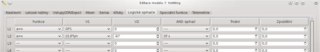

RiMr píše:A zatím můžete hlavy programátorské pořešit zadání, které tu mám od jednoho modeláře:
- stopky spouštěné přes THt, ale pauzovatelné spínačem... :)
Zdravím borce, od kterých jsem se ještě nedávno učil a pokusím se také něčím přispět.
Řešil jsem možná něco podobného. Chtěl jsem mít dvoje stopky, první pro letový čas a druhé pro motorový čas. Oboje stopky se "odjistí" přepínaček SF (ale ještě neběží), spouští se pákou plynu. Druhé stopky se zastavují při plynu pod hodnotu -97, první stále běží. Oboje stopky se zastavují přepínaček SF. Použil jsem dva logické spínače (L1 a L2), dvě speciální funkce (SF10, SF11) a jednu globální proměnnou (GP1). Spínači pro stopky jsou logické spínače L1 a L2. Pokud bych chtěl jen jedny stopky, stačí si vybrat, které chování stopek chci.
Určitě to lze vyřešit i jinak a lépe, toto byl můj pokus.

Jo, to vypadá výborně. Pokusím se to rozklíčovat s pomocí nějakého "vývojového diagramu" :) a pokud to poberu, tak o tom udělám videjko.
Dík!
