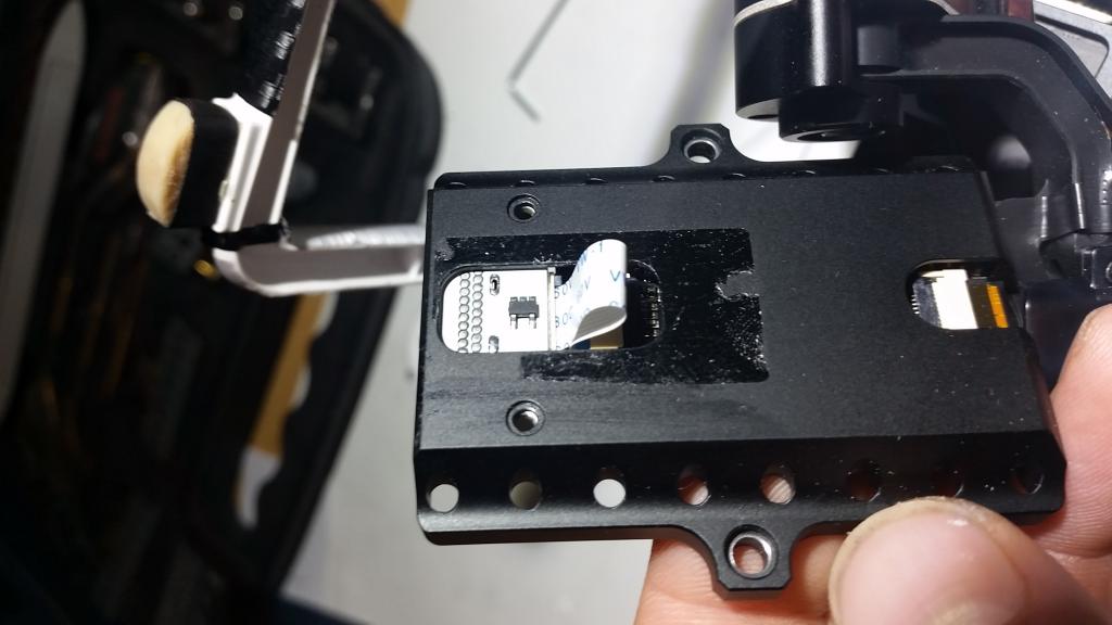

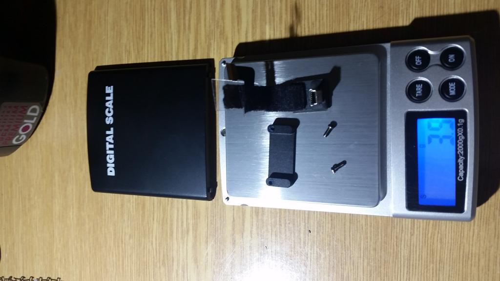

Dnes jsem se konečně zbavil ribon kabelu (některými nazývaný "ku*va drát) H3-3D. Obraz se přenáší, kamera nabíjí :D
Ještě jsem neletěl tak doufám že bude vše OK
Podařilo se mi ušetřit cca 1,5g na váze, takže mohu nechat nasazený polarizační, nebo ND filtr bez protizávaří.

Gimbal zase vypadá jak za starých časů H3-2D :wink:

#1318 Příspěvek od hravec »
no jsem zvědav kdy dojde mě...
schválně až budu montovat zvážím desku z 3D a z 2D gimbalu pro porovnání hmotnosti
jak jsme se bavili dnes po telefonu, ono vyvážení gimbalu mi stejně nejde do hlavy... a to hlavně s ohledem na GP4 ...
