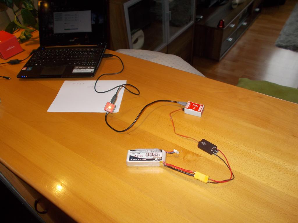

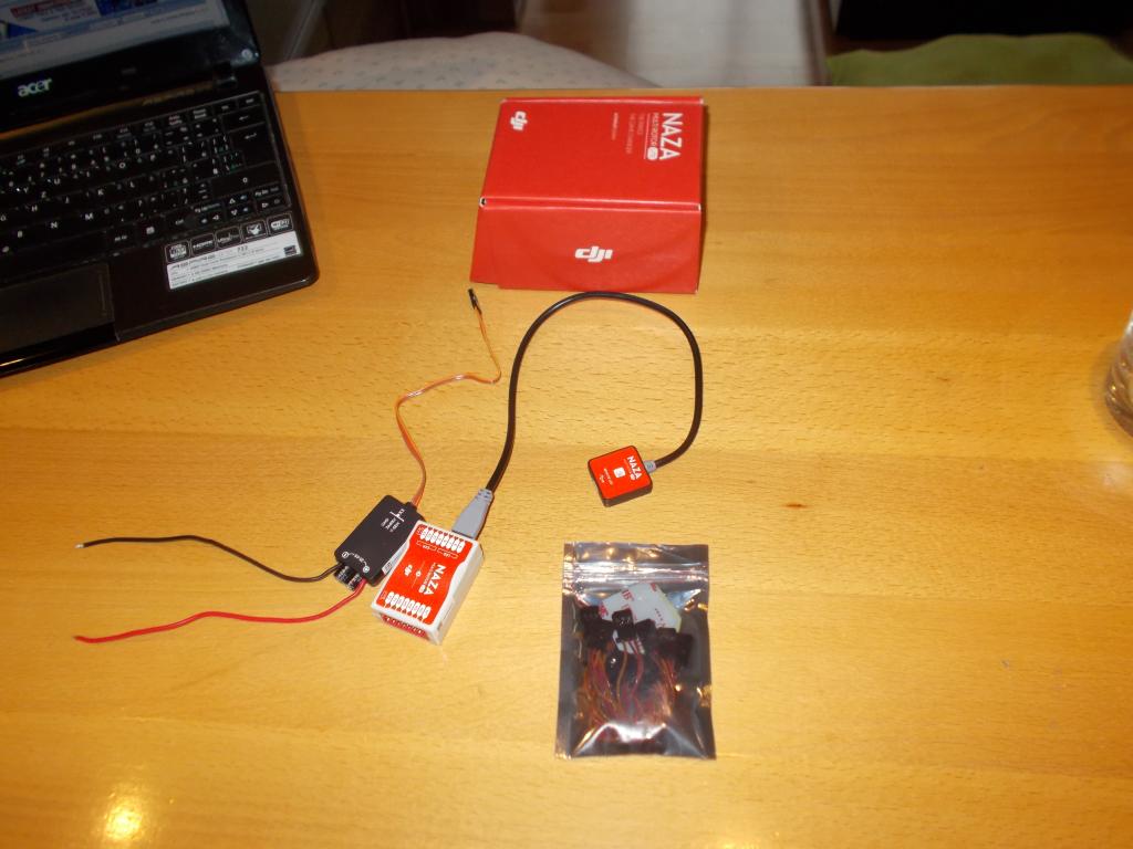

Ahoj, již delší dobu se snažím marně nastavit jednotku Naza.Stále se mi nedaříji spojit s obslužným softem.Nemohl by někdo ze zdejších zkušených pilotů mě po lopatě vysvětlit jak to připojení udělat.Dělám to přesně podle návodu a stále nic.
