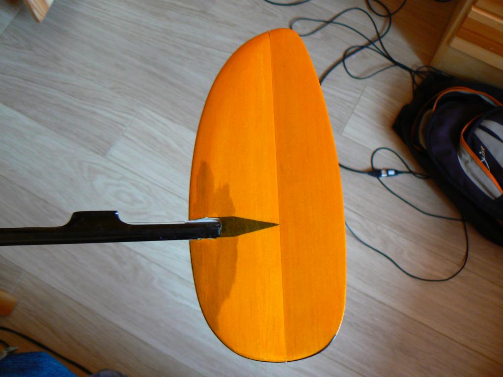

JMalik píše:No, asi to máš voĺako pomýlené :wink:
Závit je v sedélku na trupu a ve výškovce je jenom díra. Pokud ti to nesedí, tak převrtáš tu díru ve výškovce, případně to dolaminuješ epoxidem s bavlnou a napasuješ to přesně na sebe. Nesmí tam být mezi VOP a sedélkem vakl, musí to lícovat absolutně rovně jak na ose trupu, tak vůči křídlu.
Nelep to natvrdo, použij ten šroubek.
Len píšem ako to mám od kúpi. :wink: Celý vrch sedielka je krivý.
Musím dnes zohnať plastový šrób.

Priskrutkuj to a ked doladis uhol nabehu vyskovky tak ju prilep ku kozliku. Ta plocha je trochu kriva a hlavne dost mala...

JMalik
Příspěvky: 16582
Re: F3K Thowt - stavba a první dojmy
#141 Příspěvek od JMalik »
Přilepit to jde.
Tak jak ti píše diri = do toho kozlíku výškovky vlepíš místo šroubku 2mm uhlík, ten zkrátíš tak, aby po nasunutí VOP lícoval s její vrchní stranou a zalepíš to epoxidem.
Lepší je si s tím ale trochu pohrát, to sedélko dobrousit, dolícovat na výškovku a použít plastový M3 šroubek se zapuštěnou hlavou, protože až budeš měnit VOP, tak to jenom přešroubuješ.
#142 Příspěvek od lakotamm »
Ako by som to povedal... Ked sa dari tak sa dari...
Prilepil som smerovku. Kolmo. No pouzil som homemade aktivator - soda + voda. Samozrejme extra lahka balza ju nasala, no to som si vsimol az rano.
Fenovanie nepomohlo, akurat som musel vyrovnavat skrutenie. :roll:

#143 Příspěvek od JMalik »
No, teď už je to zbytečné. Proč to nelepíš 30-ti min epoxidem???
( co je ten černý klínek na SOP v ose trupu?)

#144 Příspěvek od lakotamm »
JMalik píše:No, teď už je to zbytečné. Proč to nelepíš 30-ti min epoxidem???
Zvyčajne lepín na 2 fázy.
1. Prichytím sekunďákom
2. Zalepím a zalaminujem 24h epoxidom.
Sám neviem čo je to - uhlík to nepripomína, fólia to nieje, možno čierna páska (pod fóliou).
Na tú vodu sa vykašlať? Možno to časom zmizne (alebo zhnije).

#145 Příspěvek od JMalik »
Když na ten kozlík nasadíš výškovku v poloze jak má být, kolik je mezera mezi odtokovkou VOP a náběžkou SOP?
lakotamm
Příspěvky: 2366
Registrován: úte 07.08.2007 0:00
Bydliště: Liptovský Peter
#146 Příspěvek od lakotamm »
JMalik píše:Když na ten kozlík nasadíš výškovku v poloze jak má být, kolik je mezera mezi odtokovkou VOP a náběžkou SOP?
Je tam cca 5mm. Rozmýšľal som dať to bližšie, ale chcem nejakú tú univerzálnosť v prípade výmeny.

#147 Příspěvek od JMalik »
Podle toho obrázku kolik je vlepená SOP do ocasní trubky, tam buď bude víc než 5mm, nebo jsi ocasní trubku o kousek zkrátil, jinak to není možné. :wink:
( na univerzálnost se vykašli, lep to přesně podle návodu, jinak to doprasíš)
Ještě jeden poznatek:
Když lepíš ocasky, musíš tam mít vždy křídlo. Nikdy nelep třeba SOP, vůči VOP, nebo VOP bez křídla vůči SOP.
Doufám , že to tak děláš?
( SOP máš se symetrickým, nebo nesymetrickým profilem?)

#148 Příspěvek od lakotamm »
JMalik píše:Podle toho obrázku kolik je vlepená SOP do ocasní trubky, tam buď bude víc než 5mm, nebo jsi ocasní trubku o kousek zkrátil, jinak to není možné. :wink:
Zobral som SOP, vyfrézoval som tam dieru. Do trubky som zárezy nerobil. Má originál dĺžku.
Na SG mám cca 6-7mm. Prečo to rvať na seba?
Neboj, hneď som si všimol že trup akosi nieje úplne rovný a lepil som to podľa krídla. Potom, po zalepení som volal s Dirim a zhodli sme sa že je to "trochu" nepresne vyrobené, no... :lol:

#149 Příspěvek od JMalik »
lakotamm píše:
Jdu do osvěžovny na pivo. Pozdě večer, nebo zítra ti k tomu něco napíšu.
( Trup není křivý, to sedlo kozlíku musíš dopasovat, to dá rozum, že to nejde na desetiny udržet při laminování. SOP se zařezává kousek do ocasní trubky - kousek trubka, kousek SOP. Když to uděláš pečlivě - zdrsníš to, dobře vlepíš...., tak to stačí. pokud ne, dává se tam proužek ( proužeček :wink: ) tkaniny.)
Na SG som to urobil ako píšeš. Urezal som 1/2 z trubky a 1/2 zo smerovky. Výsledok? 2x som rachol trubku v tom oslabenom mieste. Teraz som ju musel opravovať vyfrézovaním a nalepením rovingu. Samozrejme som si neustriehol váhu, takže mám Kčko na svah.
Tak som sa rozhodol že teraz na úkor smerovky posilním trubku. A keď sa zlomí, vymení sa ľahšie ako rozštiepená trubka.
