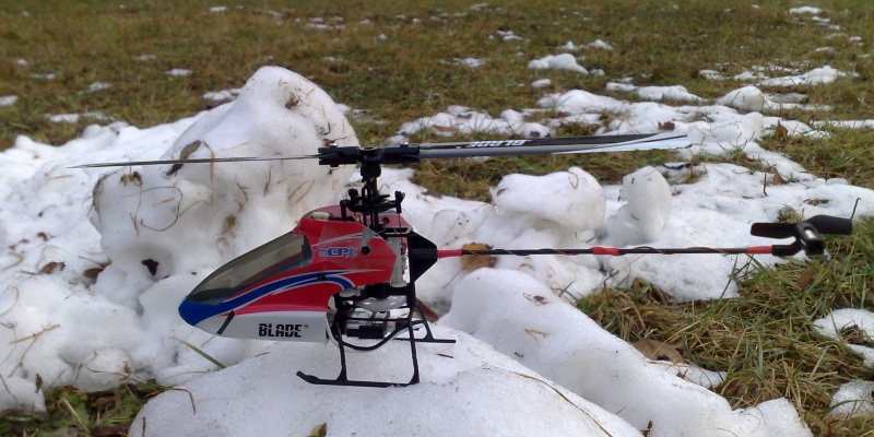

Jinak včera 10 štědrodenních baterek na mokrém sněhu, takže jsem vrťase trochu okoupal před večeří
PS: Jak s tím pořád blbnu v invertu, tak už zapomínám lítat normálně a pak se divím, že mi letí nahoru, když chci přistát

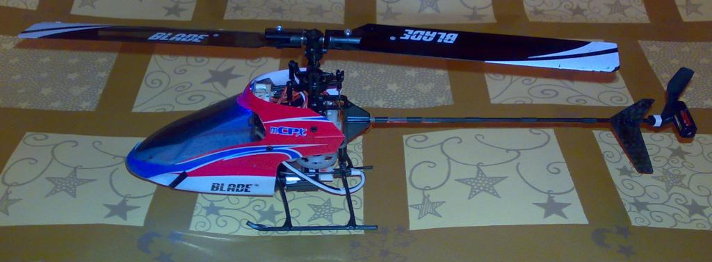

Ahoj vsem tady. Jsem tu uplne novy. Ale procetl jsem tady vse za dva dny. Pod stromeckem mi pristal tenhle drobek tak to tu procitam. Upravy jsem taky nejaky udelal dle doporuceni. Gumicky na cepy a sundani zadniho padla. Prodlouzeni ocasu zatim ne. Teprve se ucim a zkousim. Nikdy jsem vrtulnik nemel a nelital. Litam normalni letadla, vetrone, akrobaty, elektro, benziny atd...., ale tohle je neco uplne jinyho. Simulator na PC me nebavi tak to zkousim na ostro. Nastaveni a napipani do DX7 jsem zvladnul bez problemu dle navodu a ruznych rad jak je doporuceno. Vrtasek jsem taky trochu musel poladit. Musel jsem na pravym servu trochu zasroubovat tahlo aby listy byly soumerne v neutralu a taky zadni servo, jelikoz po zvednuti sel hned do couvani. Ted uz se chova stabilne.
Od zeme se odlepuje na prvni carce nad neutralem. V neutralu jsou listy na koncich listu cca 3mm pod rovinou. Listy jsem osadil ty s temi stabilizatory. Zdaji se mi vyvazenejsi a lepsi. Takze serizeno by to asi bylo dobre si myslim.
Ted jenom to uridit. Potreboval bych jeste jednu ruku, nebo nekoho kdo mi bude hlidat aspon rotor. Jak do neceho hrabnu tak uz musim hrabat do vseho a najednou. No asi jde o rutinu dostat to do prstu. Po dvou dnech testovani, ladeni a stelovani to dokazu zvednout par centimetru nad podlahu v obyvaku a par sekund to udrzet na miste. To beru jako uspech, jelikoz jeste vcera sem tady s tim jezdil po zemi jak s autickem

Ahoj, nejprve gratuluji k ježíškovi a správnému volbě dárku
Co se týče toho utíkání na sranu, bude pravděpodobněji způsoběno proudem vzduchu od rotoru, protože lítáš moc nízko. Musíš s vrtulníkem letět výš, kde už nebude těmito turbulencemi ovlivňován. Co se týče normal modu a ST modu. Záleží na tobě jak chceš lítat, osobně bych doporučoval lítat v ST režimu aby jsi si zvykl na práci s kolektivem, ikdyž pro bytové prostory a ruky začátečníka to nebude asi úplně ideální.
Co se týč utíkání ocasu, tak s tím ti moc neporadím, většinou mi to dělalo jen při slábnoucí baterii, když byly baterky OK nedělalo to. Třeba bude stačit jen pár ran a ono se to srovná

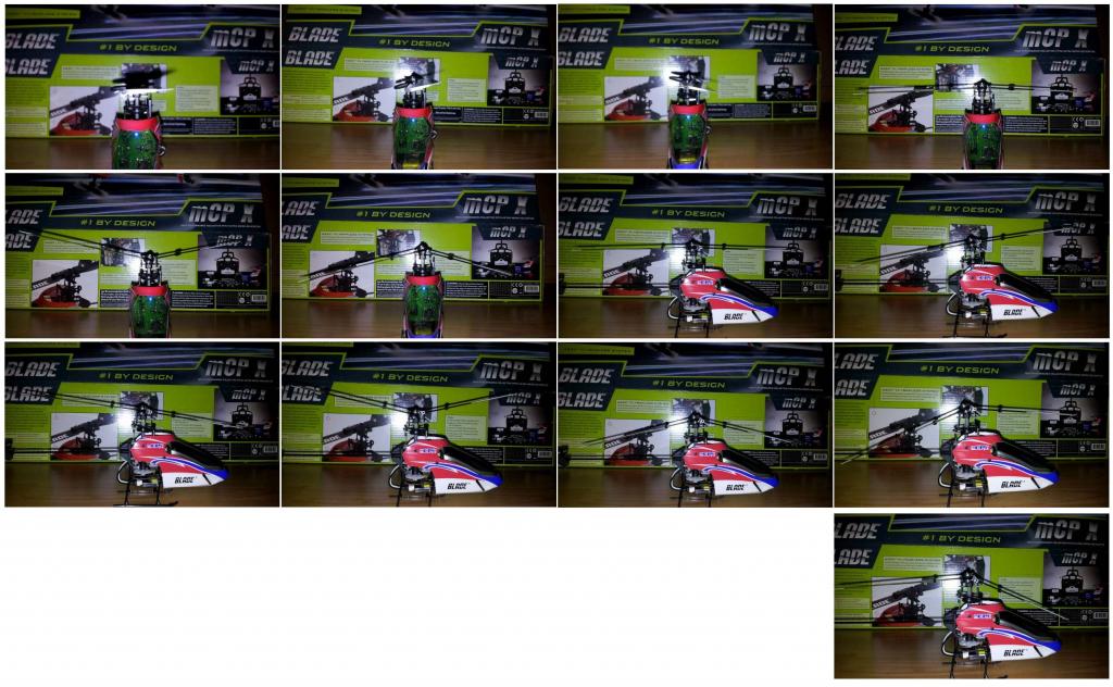

To, že je potřeba neustále korigovat ve všech rovinách je pro vrtulníky naprosto přirozené. Vrtulník je svojí podstatou nestabilní mechanismus, který, jakmile ho vyvedeš jedním ovládacím povelem z rovnováhy, je třeba ho do ní opět dostat kompenzací ostatními povely. Neexistuje u něj to, co znáš z letadel - pustíš kniply a nějak se to srovná. Jakákoli rovnováha je čistě tvoje práce, nerovnováha je naopak vrozená. Tolik k obecnému.

Jinak jsem udelal nejaky fotky vychylek a neutralu tak na to prosim kouknete jestli to tak asi je dobre. Osobne se mi to takhle zda asi nejstabilnejsi po tech upravach delek tahel.
